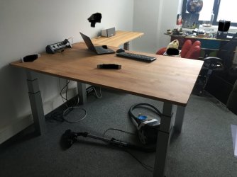

Für die Industrie gibt es das mit vier einzelnen Füßen. Dann kosten die entsprechend und können ordentlich Gewicht heben (500kg sind nicht unüblich) .
Eventuell gibt es sowas etwas günstiger für high end Büromöbel.

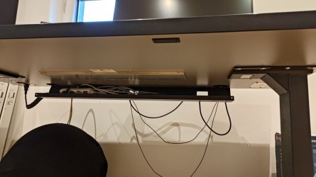

Mein Tisch hat mittig nur ein Blech und keine Strebe. Hinten hängt nur der Kabelkanal
Das scheint wohl ein etwas älteres Modell zu sein, auf der Webseite des Herstellers war zumindest nichts vergleichbares zu finden.
