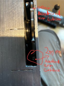

Hallo zusammen. Weiss jmd, ob man das Sägeblatt der Elu ds 140 neu justieren kann? Oder das Gehäuse zum Sägeblatt justieren kann?
Leider ist das Sägeblatt nicht parallel zum Gehäuse.
Habe das Ding intensiv begutachtet aber nichts gefunden.
In der Bedienungsanleitung steht dazu leider nix.

die DS 140 hat ja einen Schwenkmechanismus. Wenn die Achse nicht rechtwinkig ist, ist da was gewaltig verbogen. Ich befürchte, das man das nicht richten kann.
Lico
9. August 2019
1.450
Ostheide
Hab ich grad bei meiner nachgeguckt. Der Schwenkarm läuft auf so einem Steg auf dem Gehäuse. Wenn das da nicht mehr aufliegt, ist was verbogen. Müsste man mal einen Metaller fragen, ob man das bei Alu wieder gerade bekommt. Meine Vermutung ist, dass das dann bricht.

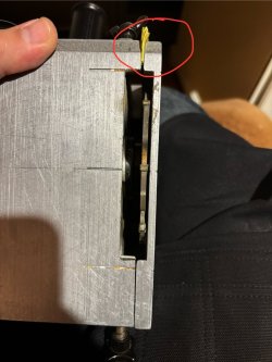

Danke für die Antworten. Habe ich bei Kleinanzeigen so gekauft. Zur Not muss ich die Seite, wo das Sägeblatt zu nah am Gehäuse ist, ein bisschen aufdoppeln. Ich denke, wenn das Aussenteil des Gehäuses und das Sägeblatt parallel sind, ist das für das sägen einer Schattenfuge am Wichtigsten, oder?
