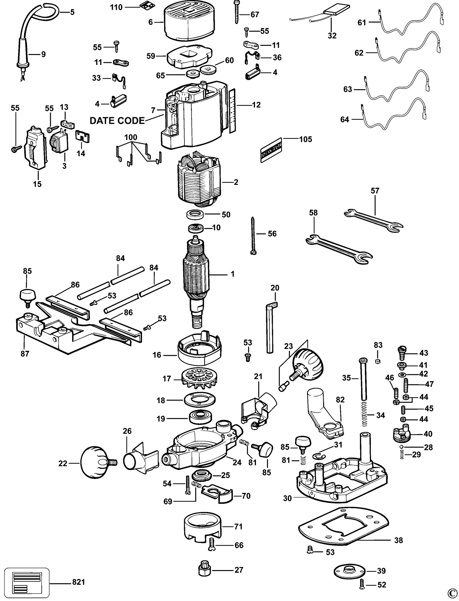

Wo man so ein Kunststoffgleitlager verbessernd bei einer Oberfräse einbauen kann ?
Beim Motor war sicher nicht gemeint - bei den Buchsen der Linearführungen?
Bei der ursprünglich erwähnten OF97e, bzw. jetzt DW621, gibt es da eine ziemlich fette Metallbuchse (ich glaube Messing). Bis sowas ausgeschlagen ist, da dürfte schon etwas Zeit vergehen :emoji_wink: und eigentlich ist die auch recht 'rutschig'
http://www.homedepot.com/catalog/productImages/1000/d2/d21df87b-aa45-4cc1-9769-a190a65d7b0f_1000.jpg
Auf der anderen Seite könnte man zwar irgendwas basteln (diese Führung ist ein Flansch), aber so wirklich zwingen notwendig ist das m.M. nach auch nicht. Könnte man aber vielleicht machen - aber auch dann würde ich wohl Bronze, Messing o.ä., also Metall verwenden.
Eben wegen der Flanschform - Teil 45
http://service.blackanddecker.ch/PDMSDocuments/EU/Tifs//2x/E11416.tif.gif
Es gibt da ja inzwischen die schönsten Sachen - z.B. mit eingearbeiteten Festschmierstoffen: https://www.google.de/search?q=Glei...DiCwKHSUfBfQQ_AUICCgC&biw=1262&bih=1044&dpr=1

Oder die DeWalt DW615:
http://www.ptctools.co.uk/images_spares/blackdecker/E16243.jpg
Bei diesen ist das Plastiklüfterrad ein demontierbares Einzelteil für wenige Euro.
Bei vielen anderen Maschinen (z.B. meiner DeWalt) ist das Lüfterrad mit dem Anker verklebt. Löst sich das (hatte ich), dann wird im schlimmsten Fall ein neuer Anker fällig.
