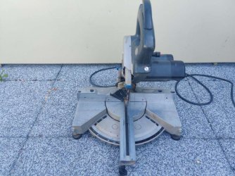

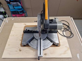

ich benötige eine Kappsäge für Sockelleisten, Aluprofile und Vierkantholz.
Daher möchte ich eine gebrauchte PS174 kaufen, habt ihr Tipps auf was man bei denen besonders achten sollte?
Bei manchen (älteren?) ist unterhalb des Handgriffs eine Schraube mit großem Kopf, in der Bedienungsanleitung habe ich diese aber nicht gefunden, wofür ist die?
Auf diesem Bild gut zu sehen.
Bei dieser wiederum ist der hintere Anschlag aus anscheinend schwarzem Kunststoff anstatt Alu.
Wäre das für euch ein Ausschlußgrund?

die PS174 hat nur 52mm Schnitthöhe - also 60 mm Sockelleisten gehen damit nicht
Obwohl selbst auf der Säge 52mm aufgedruckt ist, kann man auch mit der PS174 / DW700 einen 60mm Sockel sägen… man kann auch 60/100er Latten ablängen obwohl es eigentlich nicht gehen müsste :emoji_fearful: :emoji_grin: Halt knapp wie bei deiner 274er, aber es geht…
@Fl0
Die mit dem Kunststoffanschlag ist aus der ersten Serie. Da sind ein pasr Details anders, ausserdem hat die nur 5000 U/min, die neueren haben 7000 U/min.
