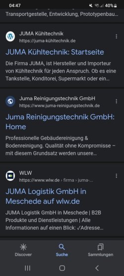

Hallo Leute,
habe mit Interesse den Betrag gelesen
Habe mir auch eine Elu 171 zugelegt.
Bin aber, was die Technik betrifft, noch frisch
Habe die Fa. JUMA gegoogelt. Welche davon ist es denn? (s. h. Anhang)
Oder kann mir einer konkret sagen, wo ich eine Abbremsplatine herbekomme?
Lg Jörn

13.741
die Platine scheint nicht mehr lieferbar zu sein.
Aber wir haben im Forum glücklicherweise ein paar fähige Elektroniker,
die in der Lage sind, eine mögliche Reparatur zu beschreiben und auch durchzuführen.
Ich denke die werden sich noch melden.
