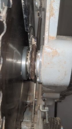

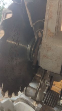

Eine Feder ist rausgesprungen (Foto) wobei ich nicht mit Sicherheit sagen kann, dass das nicht schon beim Kauf so war. (Ich habe leider noch andere Fehler übersehen) Ist die rausgesprungene Feder das Problem? Ich schätze jedenfalls, sie sollte eingehängt sein. Aber vielleicht liegt es ja auch an etwas anderem, dass sie nicht läuft. Was habt ihr für Vorschläge bei der Fehlersuche.

Ja, diese Feder sollte eingehängt sein, weil damit der Sägeblattschutz im Kapp-Betreib gehalten bzw. beim Kappen zurück gezogen wird.

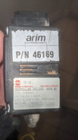

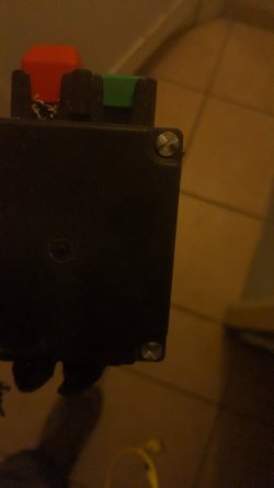

Ich habe jetzt das Kabel zum Schalter erneuert (bzw den Schalter weggelassen) nachdem ich gesehen habe, dass das alte löchrig war. Das hat geholfen. Läuft wieder.
Jetzt brauche ich nur noch einen neuen Schalter. Der Verbaute ist nicht original, sondern von Würth. So einer, den man nur zu, aber nicht aufschrauben kann.

Auf jeden Fall hat sich mir jetzt erschlossen, dass die Feder und mein Misssgeschick insofern zusammen hängen, dass mir das Holz nicht in die Säge geraten wäre, wenn der Sägeblattschutz funktioniert hätte, und dass das ein Sicherheitsfeature ist, das ich nicht weglassen möchte.
Die Feder konnte ich problemlos einhängen. Nur funktioniert der Rückzug des Sägeblattschutzes nicht richtig. Vermutlich wurde er deshalb deaktiviert.

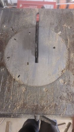

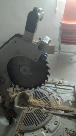

Einen Spaltkeil habe ich noch gar nicht entdeckt. Auch nicht, wenn ich die Maschine auf Tischkreissäge wende.

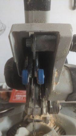

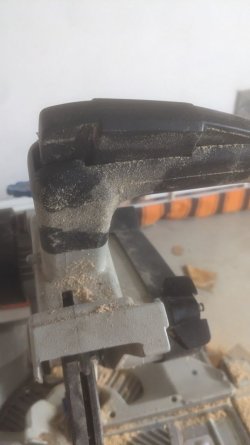

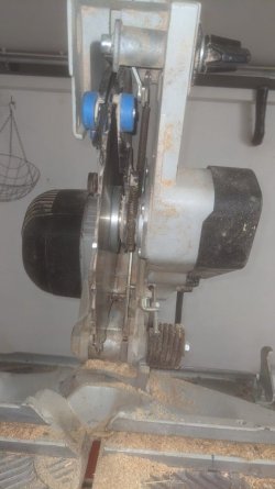

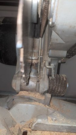

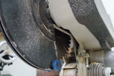

Die Schutzhaube öffnet sich, (Kappsäge) wenn ich den Schalter am Griff drücke. Allerdings muss ich viel Kraft aufwenden, damit sie sich so weit öffnet, dass die restliche Öffnung durch das Aufsetzen der Rolle auf dem Tisch angetrieben wird. (Habe ich das verständlich beschrieben?)
Dabei stell imir vor, die Schutzhaube sollte sich automatisch öffnen, sobald ich das Sägeblatt runter drücke

Spaltkeil:
sofern es einen gibt, ist dieser im Gehäuse der Abdeckung.
Dein Bild 1. Horizontale Schraube.
Rechts am schwarzen Kunststoff von Hand lösen, dann bekommt die Mimik links Luft. Wenn vorhanden, schwenkt der Spaltkeil nach unten, dann diesen ausrichten, und die Schraube wieder festziehen.
Den Spaltkeil sollte man verwenden, wenn man die TGS als Tischkreissäge nutzt. De- und Remontage erfolgt im Kappmodus, bevor geschwenkt wird.
Entriegelung:
Die Entriegelung mit dem Drucktaster ist nicht das Gelbe vom Ei. Irgendwann läuft diese so schwergängig, wird so daran rumgedrückt, dass das Griff-Gehäuse bricht. Deine Beschreibung ist typisch.
Abhilfe bringt die Mimik im Taster sauber zu halten und zu schmieren. Dies gilt auch für die Feder bzw. die ganze Technik, die beansprucht wird, wenn der Schutz bewegt wird.
Das „sollte“ auch so sein.
Du kannst mal Folgendes probieren, um zu testen was schwer läuft.
! Säge ausstecken. Es darf kein Strom an der Säge anliegen!
Entriegelungsgriff leicht mit der rechten Hand drücken. Dann mit der linken Hand den Blattschutz an den Rollen händisch nach oben drücken. Zeitgleich mit der rechten Hand nach unten drücken.
Dies nur bei stromloser Säge testen.
(Wenn die Säge eingesteckt ist, fängt ab einem bestimmten Punkt das Blatt an zu drehen.)
Vermutlich eine Kombination aus Griff und Federmimik. GGf sind es auch die Kunsstoff-Gleiter. Dann bis wieder beim Punkt Entriegelung oben.

Wie es Hubraumschrauber schon sagte:
a) als Tischkreissäge ist aus Schutzgründen der Spaltkeil zu verwenden. Der sollte auch vorhanden sein und wenn ich mich recht entsinne, nach dem Umschwenken über das Handrad herauskommen.
b) versuch erst einmal, die Säge weitestgehend zu reinigen. Dann überprüfen, was schwergängig geht und was nicht.

Der Spaltkeil fehlt leider.
Ich habe das Sägeblatt ausgebaut. Da kann man die Mechanik ja schon ganz anders begutachten. Alles ist jetzt gut durchgepustet, etwas geputzt und die beweglichen (und rostigen -das Ding stand wohl leider etwas draußen) Stellen mit WD40 eingesprüht. Jetzt geht die Schutzhaube schon viel sehr viel leichtgängiger.
Daran, den Taster aufzuschrauben, traue ich mich erst, wenn ich etwas mehr Zeit habe.
