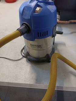

Ich habe einen Nilfiks Buddy II 18 inox im Keller/Heizraum . Wie bei den meisten billigen Werkstattsaugern nervt der minderwertige und meist zu kurze Schlauch . Der wurde bei mir umgehend durch einen höherwertigen Schlauch ersetzt . Ich habe natürlich noch einen großen in der Werkstatt . Auf Montage benutze ich aber einen kleinen und kompakten Bosch GAS 15PS . Ist natürlich etwas teurer . Der hat aber schon einen antistatischen Schlauch , was beim Schleifen nicht ganz unwichtig ist .

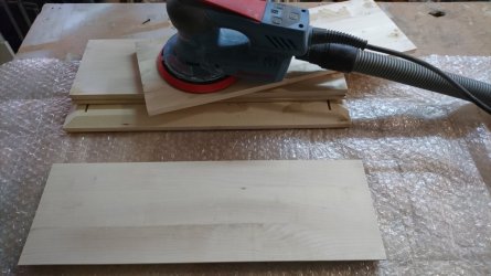

Hauptaufgabe ist Absaugen des Exzenterschleifers,
Diese Billigwerkstattsauger sind in erster Linie Bodensauger und keine Absaugmobile, mit dem steifen gekrümmten Plastikendstück zur Aufnahme diverser Saugaufsätze wirst Du an Deinen Elektrowerkzeugen nicht glücklich werden.
Ich benutze aus diesem Grund einen Festool CT 17 ( etwas über Budget, Nachfolger CT 15 ) und es ist eine Freude damit den Gummisauganschluß auf den Exzenterschleifer zu stecken und loszusaugen.

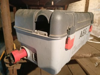

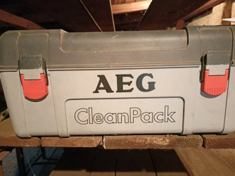

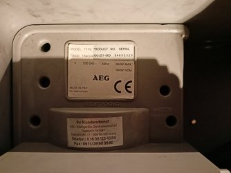

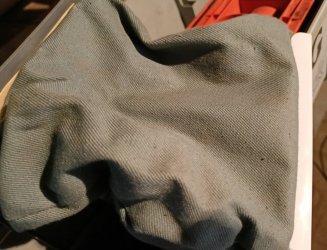

...so, war ich mal auf dem Dachboden vom Werkstattgebäude. Teil gefunden und ausprobiert.
Das sind meine "Erkenntnisse":
  • Das Ding funktioniert.
  • Schlauch und sonstiges Zubehör - außer der benötigten Anschlußleitung - ist nicht vorhanden. Zum Schlauch müsstest Du einen Adapter drucken/kaufen/bauen.
  • Leistungsstellung gibt's nicht, sollte aber bei Bedarf einfach nachrüstbar sein. Universalmotoren lassen sich ja einfach mit einer Phasenanschnittsteuerung stellen. Da reicht sicher die ausreichend dimensionierte 10-Euro-Ausführung aus dem Reich der Mitte, der Baumarktdimmer jedoch nicht. Das Ding ist aber auch so recht leise... sind ja auch nur 600 Watt.
  • Eine Gerätesteckdose gibt es insofern, dass man an dem - guten :emoji_wink: - Anschlußkabel ein zweites Gerät anschließen kann. Eine Master-Slave-Schaltung gibt's nicht. Was flüstert mir der Gehörnte auf der Schulter ein? Ach ja, Staubsaugerschläuche sind nicht so lang, dass es eines besonderen Aufwands bedürfte, sich zum Schalter minimal zu bewegen. :emoji_wink:
  • Das Teil ist imho "fahrradtauglich".
  • Das Ding besteht hauptsächlich aus leerem Gehäuse, in das normalerweise das Zubehör kommt. Da kriegt man also notfalls Leistungssteller, Master-Slave (und - bei besonderer Bastelwut - Bluetooth-Schnittstelle wofür auch immer) locker unter und hat wohl immer noch Platz für Schlauch und Kabel. :emoji_wink:
  • Kabelaufwicklung am Griff mit Schnellentnahmetaste. :emoji_slight_smile:
Kurz: Eigentlich finde ich das Teil gar nicht so schlecht, dass ich einen kurzen Moment überlegt habe, es selbst...
Nein. Du kannst das Ding geschenkt kriegen. :emoji_wink:
Vielleicht druckst Du mir im Gegenzug mal 'n Adapter für meinen Bosch-Excenterschleifer. Mit 3-D-Druck will ich nicht auch noch anfangen.
Ich kann das Ding mitbringen, wenn ich Euch in Eurer Werkstatt besuche
Da sieht man die "Gerätesteckdose" und das gute PU-Kabel. :emoji_sunglasses:
Das Ding hat einen Dauerstaubbeutel, der zum Leeren unten zu öffnen ist.
Zusätzlich ein Stück Filter, wie er auch für Haushaltsstaubsauger üblich ist.
Hier gibt's bessere Bilder von dem Teil, auch für die hier fehlenden Teile:
https://www.kleinanzeigen.de/s-anze...-sauger-mit-werkzeugkoffer/2519233778-87-4750
