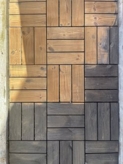

Es ist die Parkside geworden, danke für all die Antworten! Bin gespannt wie lange das Teil durchhält, ist mein erstes billig Power-Tool.
Ich schleife mit 80er Nylon Bürste für 20€, funktioniert ist aber doch anstrengend, und es fehlen jetzt schon einige Nylon-Büschel.
Lohnt es sich hochwertigere Bürsten zu kaufen, oder zersetzt es die alle wegen den Rillen zwischen den Brettern?
Wäre Messing zu aggressiv?

Dass die Bürsten Federn lassen, ist in der Preislage normal und nicht schlimm. Könnt natürlich auch immer auf die Oberfläche an. Ohne Spalten etc wird die Bürste natürlich weniger belastet und hält länger.
Messing würde ich da nicht nehmen, da räumst Du zuviel Holz weg.
Als als anstrengend empfinde ich Tätigkeiten mit solch einem Gerät nicht unbedingt.
