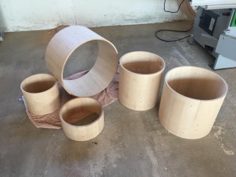

ich darf bei meinem Vermieter die Lackierräume nutzen. Ich soll eigenen Lack, etc. kaufen, mir scheint er benutzt immer das gleiche System und das funktioniert halt einfach irgendwie. Generell scheint er diese Arbeiten nicht (mehr) so häufig zu machen.
Jedenfalls, möchte ich mein Ahornset im Anhang beizen und lackieren. Das Set soll eine knallige Farbe bekommen, am liebsten Ferrarirot. Könnt ihr ein System aus Beize und Klarlack (matt hochglanz) empfehlen?

Vielleicht geht es ja auch eher in Richtung: Musikinstrument -> Trommel oder Gitarre? Macht das einen Unterschied?

Gerade wenn man die kleinen Trommeln innen lackiert.
