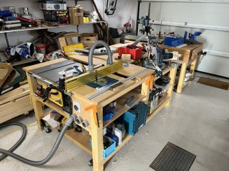

Ich habe vor ca. 2 Jahren so einen Multifunktionssägetisch, wie Du ihn vermutlich meinst, gebaut und eine Tischkreissäge (DeWalt 7492), einen Frästisch (Trend T14) und eine Paneelsäge (Bosch GCM 8 SJL) integriert. Weiters hat der Tisch Schwerlast-Heberollen, ist rundherum mit Steckdosen ausgestattet, die über einen Hauptschalter stromlos geschaltet werden können, hat eine einfache Umsteck-Vorrichtung zum Absaugen (teilweise oben & unten) der Maschinen und die Absaugung läuft durch die Verwendung einer Master-Slave-Steckdosenleiste für Werkstätten automatisch. Zentrales Element ist der gute Parallelanschlag der 7492, der gleichzeitig auch für den Frästisch und als verlängerter Anschlag für die Paneel-Säge genutzt wird.
Der Tisch war sowohl in der Planung als auch Ausführung ein sehr aufwändiges Projekt. Es ist sehr fein damit zu arbeiten - aber ich würde ihn u. a. aus folgenden Gründen nicht noch einmal bauen:
  • Auch ich hatte die Vorstellung, dass man aufgrund der Größe des Tisches auch großes Plattenmaterial damit ganz gut bearbeiten kann. Das geht nicht wirklich, denn unhandliches, schweres Material vernünftig über den Parallelanschlag zu führen, funktioniert einfach nicht. Ein selbstgebauter Ausleger/Schlitten macht mMn keinen Sinn, weil das nicht genau gut funktioniert.
  • Die DeWalt 7492 ist eine gute Säge mit einem guten Preis-Leistungs-Verhältnis und ich könnte sie mir für Deine Zwecke gut vorstellen. Sie hat ihre Stärken, sie hat aber auch eine paar Schwächen. Manche davon lassen sich beheben oder nachrüsten (z. B. Sanftanflauf), manche nicht.
Große Werkstücke wie z. B. großes Plattenmaterial schneidet man ohne Formatkreissäge besser und einfacher mit einer Tauchkreissäge plus Führungsschiene - es ist einfacher die Säge zu bewegen als das Werkstück.
Für mich hat sich das Hobby Holzwerken in den letzten 2 Jahren so entwickelt, dass mir mittlerweile klar ist, dass ich mit der DeWalt wohl nicht alt werde und mittelfristig mal eine FKS einziehen wird. Was dann aus diesem Tisch wird, wird eine spannende Frage. Mit meiner heutigen Erfahrung würde ich den Tisch in zwei Hälften geteilt bauen oder die hintere Hälfte mit der Paneelsäge überhaupt weglassen. Oder eventuell sogar den Frästisch unabhängig von der TKS machen. Alles schön modular mit abgestimmten Höhen bzw. Höhen-Feineinstellung und mobil auf Rollen.
