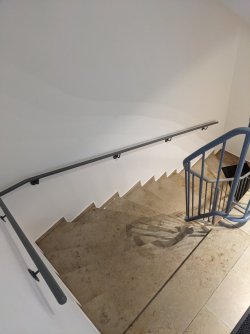

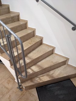

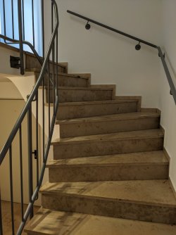

Perspektivisch liebäugele ich mit einer vernünftigen ADH (31er 400V, die üblichen Verdächtigen) um meine Kombi aus Montage DH und A zu ersetzen.
Meine Werkstatt befindet sich in einem gemieteten Kellerraum, der Zugang ist ausschließlich über die abgebildete Kellertreppe möglich. Haken setzen an den Wänden etc. ist nicht.
Was ist hier realistisch möglich? Bekommen professionelle Servicetechniker hier eine 250kg Maschine hinunter? Bin gespannt...

mal meine Einschätzung, nachdem ich jetzt so einige Maschinen (FKS, ADH, BS…j in meinen Keller und aus meinem Keller rausgebracht habe.
Die Treppe sieht relativ breit aus und der 90Grad Knick ist auch recht geräumig.
Ich hätte da keine Bedenken, dass da zwei versierte Servictechniker, oder Klavierträger einen 30er oder sogar 40er ADH runterbekommen.
Ich würde es bei mir vermutlich selbst machen. Treppe mit Platten auslegen und den ADH dann auf der Palette nach unten rutschen lassen. Dir auf Rollwagen und dann in die Werkstatt schieben.
Das Ganze mit 4 Personen und entsprechenden Schlupfen/ Gurten zum heben und festhalten.
Wie gesagt, so bei mir schon mehrfach praktiziert. Teilweise auch ohne Rampe, weil Außentreppe und Eigentum.
Und: runter/ rein geht wesentlich leichter als rauf und raus. Woher ich das weiß…? :emoji_thinking:

Das Gewicht ist nicht entscheidend, sondern die Breite der Treppe zur Breite der Maschine.

Hi, gibt doch auch Treppensteiger bzw. Treppenlifte, die üblichen Verdächtigen wie Umzugsunternehmen oder Klavierdingsbums sollte so was haben. Die ganz billige Variante sind ja die Sackkarren mit den 3 Rädern. Letztere Variante stelle ich mir allerdings schon sportlich vor.

Ich habe bei mir (Eigentum) den Bernardo fs 310 PS mit 210 kg über eine zugegeben relativ breite Wendeltreppe in den Keller gebracht. Zwei ca 2,5 Meter lange Balken drunter geschraubt, über die Treppenkanten (marmor) rutschen lassen und mit 4 Seilen über Umlengrollen und seilbremsknoten mit 6 Mann gesichert. Am Ende mussten wir mehr nach unten ziehen als von oben sichern.
Am Ende hätte es wahrscheinlich gereicht, eine Person sichert von oben per Seil und 2 schauen, dass er nicht umkippt. Aber sicher ist sicher.
Vorher mit den Maßen des Tischs überprüfen, ob man um die Kurve kommt,.
Hoch wird sicher komizierter, aber zur Not müsse halt die Tische demontiert und im Anschluss wieder vernünftig eingestellt werden.
