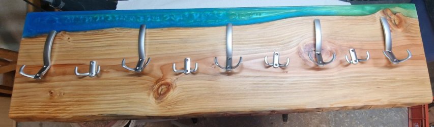

Hallo!
Habe es jetzt mit einem Hartwachsöl (OLI-NATURA Hartwachsöl) behandelt, ohne das Harz mit zu ölen.
Bin mit dem Ergebnis soweit zufrieden. Bei diesem Projekt war es leicht, das Harz nicht mit dem Öl zu berühren.
Bei meinem nächsten Projekt wird es jedoch schwerer.
Bei Hartwachsöl ist es also nicht so schlimm, wenn es auf das Harz kommt?
Anbei ein Bild. Die Haken sind nur aufgelegt, noch nicht verschraubt. garderobe.jpg
Jan.H.
12. Mai 2023
190
Bremen
Es ist nicht nur nicht schlimm es ist überhaupt kein Problem.
Es wird die gesamte Fläche geölt.
Das Öl haftet genauso auf Harz wie auf Holz.
Schönes Ergebnis übrigens.
