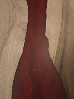

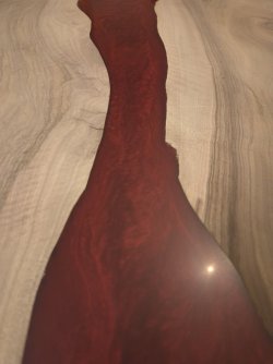

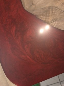

Ich habe folgendes Problem. Aktuelle will ich mir einen Schreibtisch aus Nussholz und Epoxidharz bauen. Das Gießen hat super geklappt und die Platten sind plangefräst.
Ich habe also mit dem Schleifen und Polieren begonnen. Ich habe mit 80er, 120er, 180er, 240er, 400er, 600er, 800er, 1000er, 1500er, 2000er und 3000er Körnung geschliffen. Danach habe ich die Polierpaste aufgetragen und erst mit einem harten, dann mit einem weichen Schwamm poliert (am Excentetschleifer).
Die Oberfläche bleibt aber matt (siehe Bilder). Wie bekomme ich sie wieder glänzend?

Ich möchte vorausschicken: Ich habe das selber noch nicht gemacht, aber ich schaue gerne den YT-Kanal von Blacktail Studio und habe Videos zu diesem Thema in Erinnerung. Cam Anderson ist mMn ein Spezialist für solche Stücke. Auf die Schnelle hab ich für Dich ein ca. 4 Jahre altes Video (“Easy Gloss Woodworking Finish”) herausgesucht, in dem er einen ähnlichen Tisch wie den Deinen durch Einpolieren eines Osmo-Öls auf einen sehr hohen Glanzgrad gebracht hat:
In diesen Video aus der jüngeren Vergangenheit (“Fire & Waterfall Table”) bringt er den Epoxy-Part auf Hochglanz und das Holz auf matt oder seidenmatt. Dafür nutzt er ein paar Tipps von Kollegen aus dem Automobil/Lack-Bereich:
Wesentlich erscheint mir auch, dass er beim Aufpolieren vor jedem Erhöhen der Kornzahl die Fläche von Rückständen reinigt.

hab jetzt mit Epoxioberflächen wenig bis keine Erfahrung, aber ich hab die Erfahrung gemacht das ein Exzenterschleifer zum polieren völlig ungeeignet ist. Drehzahl zu hoch, Power zu gering und der dreht ja nicht richtig sondern macht kleine "Bewegungen".
SebastianThiel
5. August 2022
227
51399
Vor allem darf es nicht annähernd heiß werden.
Das mag epoxid harz beim schleifen auch schon nicht und bedankt sich mit zusetzen der Scheiben.
Du brauchst, wie schon gesagt, zum Polieren langsame und "komplette" Umdrehungen, also Poliermaschine aus dem KFZ Bereich geht gut.
Und Geduld.... viel Geduld.
