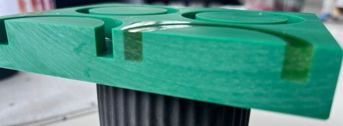

ich habe mir via CNC Schalungsformen (Ring, ca. 7cm Durchmesser, 1 cm Höhe, 1cm Ringbreite) erstellen lassen.
1. Versuch: Form mit einem Trennmittel normal eingesprüht. -> Epoxy rein, nach 2 Tagen Trocknung, nix bewegt sich.
2. Versuch: Form mit demTrennmittel zwei Mal eingesprüht. -> Epoxy rein, nach 2 Tagen Trocknung, nix bewegt sich.
3. Versuch: Form mit einem Trennmittel drei Mal eingesprüht. Jedes Mal 5 Minuten einwirken lassen -> Epoxy rein, nach 2 Tagen Trocknung, nix bewegt sich.
Raumtemperatur ca. 21°C
WEICON Formentrennmittel (Silikonfrei)
Kunststoff von ebaboard PW 920
Die Oberfläche ist allseitig bearbeitet. Die ebaboard Ware ist ein synthetisches und getempertes Plattenmaterial auf Polyurethanbasis mit gleichmäßigem Gefüge und planparallel bearbeiteten Oberflächen
Epoxidharz Universal E45
Dann habe ich die Form mal aufgeschnitten. Da rührt sich wirklich nichts. Ist wie verschmolzen.
Habt ihr damit Erfahrungen?

Ohne entformschräge ist das aber auch ambitioniert. Hast du die Möglichkeit Auswerfer Stifte einzubringen, die du dann von der Unterseite zum Rausdrücken verwenden kannst? Eine andere Möglichkeit wäre, wenn du die Scheibe innen herausnehmbar verschraubt hättest.
Ohne Änderung wirst du das meiner Einschätzung nach nicht realisieren können
