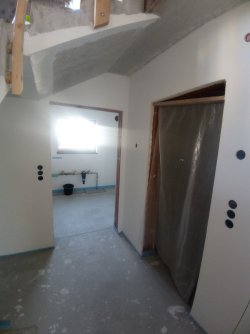

bei mir kreuzen sich 2 Innentüren später mehr oder weniger.
Die Flur-seitig-öffnende WC-Tür könnte mit der oberen, äußeren der Tür-Blatt-Ecke mit dem Blendrahmen von der Technik-Raum-Tür kollidieren.
(Öffnungsrichtung der Technik-Raum-Tür ist in den Technik-Raum. WC-Tür ist von der Breite her eine 86-er, Technik-Tür eine 98,5-er)
Einen Anstoß-Schutz mitten auf den Blendrahmen zu kleben wäre günstig und praktikabel - aber irgendwie gewollt und nicht gekonnt, darum habe ich mir mal im Angebot eine integrierten Türöffnungsbegrenzer mit anbieten lassen - genauen Typ steht leider nicht mit bei.
Nach etwas Eigenrecherche von den Planungsunterlagen des Herstellers, bin ich hier auf den Hersteller Athmer gestoßen.
Hat hier jemand Erfahrung zu solchen System, den Hersteller oder einen Vorschlag für eine andere Umsetzung?
Gruß Matze

Auch wenn es nicht direkt auf die Frage eingeht: Badezimmer- und Toilettentüren plant man eigentlich immer nach innen öffnend, damit man Dämpfe und allerlei Gerüche nicht mit jeder Türöffnung aus dem Bad in den Flur zieht.
3.143
evtl. reicht auch das Türband hier das hat ne Bremsfunktion.
Die Tür schlägt geschätzt erst bei 130 Grad ein ist also schon sehr weit offen was eigentlich nicht all zu oft vor kommt.
Aber das Athmer-System hat auch was. Ist halt die Frage ob das System zornige Türbenutzer oft aushält.
Alternative wäre ein OTS
