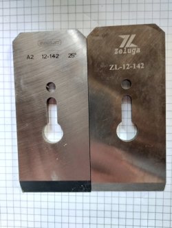

Auch wenn der Beitrag schon älter ist aber es gibt nun Nachbau Eisen bei Amazon, such nach
Zeluga ZL-12-142 Ersatzklinge für Stanley Jack Plane Modell Nr. 12-137 und 1-12-137​
