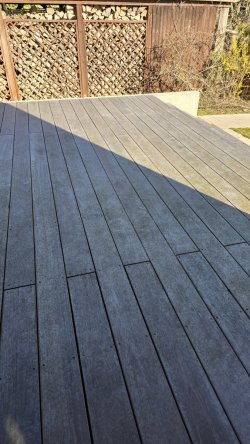

ich habe mir von einer GaLaBau-Firma im August 2023 eine Holzterrasse* anlegen lassen. Da die Terrasse noch überdacht werden soll, wurde das ganze plan realisiert. Bisher hatte ich leider noch nicht das nötige Kleingeld für die Überdachung.
Meine Frage ist nun, ob das Erscheinungsbild der Terrasse bzw. des Holzes völlig normal ist und wenn ja, wie man sie nun für die neue Saison vorbereiten sollte. Einfach mit etwas Seife und Schrubber einmal drüber gehen oder bedarf es im Zweifel doch schon etwas mehr?
Danke und Gruß
Moritz
*Terrassendiele Basralocus 145,0 x 25,0 mm (Oberfläche glatt), Unterkonstruktion aus Bankirai geriffelt 40 x 60 mm

Hattest du irgendeine Oberflächenbehandling drauf oder ist das einfach "rohes" Holz?
Holz bildet im Außenbereich eine art "Patina" die das Holz vor der Witterung schützt. Dieses Vergrauen passiert also natürlich und ist auch nicht schädlich.
Ob die Optik gefällt ist eine andere Sache. Wenn dir das grau nicht gefällt hilft nur eine farbige Lasur oder irgendein UV-Schutz um das Holz vor der Sonne zu schützen und das vergrauen zu verhindern.
Wenn du von einer geplanten Überdachung schreibst würde ich das erstmal so lassen und bei der Überdachung ggf über UV-Schutz nachdenken. Dann könnte man sobald die Überdachung steht die Terasse nochmal aufhübschen - also schleifen und Ölen z.B.
Edit: Das Grün (Moos) runterschrubben wie bereits geschrieben. Die weißen Flechten würde ich beobachten.

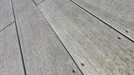

danke für Eure schnellen Antworten. Mir wurde empfohlen, das Holz erstmal nicht zu behandeln (es also wirklich so roh zu lassen). Bisher habe ich also nichts aufgetragen sondern es im letzten Frühjahr auch nur einmal mit Wasser und etwas Kernseife abgeschrubbt.
Die Patina stört mich auch nicht weiter. Was mich aber verunsichert hat, waren diese weißen "Fusseln" bzw. Fasern. Und für mein Empfinden sind auch schon ganz schön viele Risse vorhanden.
Aber wenn Ihr sagt, dass soweit alles normal aussieht, bin ich schon mal ein ganzes Stück beruhigter. :emoji_slight_smile:

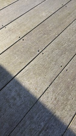

Was die Verwitterung betrifft, ist das Erscheinungsbild meiner Meinung nach normal für nicht überdacht und nicht weiter oberflächenbehandelt. Sofern Du daran nichts ändern willst, z. B. im Zuge der Ergänzung einer Überdachung, würde ich jedes Jahr im Frühling die Terrasse schrubben zwecks Entfernung von Moos u. dgl. Was mir nicht recht gefällt, sind die aufgestellten Holzfasern, die man vor allem auf dem 2. Foto sieht. Die könntest Du reduzieren, indem Du (nach dem Schrubben und Trocknen) mal leicht drüber schleifst.
Was ich problematisch finde: Die extrem schmalen bis teilweise gar nicht vorhandenen Fugen und die viel zu tief (und grenzwertig nah am Rand) gesetzten Schrauben.

So wie oben beschrieben. Moos/Belag mechanisch entfernen und fertig.
Mit einem groben Straßenbesen oder mit einer groben Handbürste, je nachdem wie leicht oder schwer das weggeht.
Das Holz ist in Ordnung und sieht gut aus. Natürlich Ansichtssache.
Die kleinen Risse sind normal, da trocknet halt das Holz zusammen, sprich die ganz "obere Schicht" des Holzes, dass der Witterung ausgesetzt ist.
Die schmalen Fugen sind eine andere Sache. Je nachdem wie diese ursprünglich ausgeführt wurden, würde ich das als unproblematisch ansehen.
Im Neuzustand sind die Fugen zwischen 4-6mm, auch hier je nach Kundenwunsch und Holzart.
Das Holz arbeitet und braucht Platz zum dehnen. In dem Fall hat sich das Holz halt unterschiedlich gedehnt :emoji_slight_smile:
Die Schrauben sind sehr nah an den Rand gesetzt, aber auch dass würde ich als im Rahmen ansehen.
Dass diese zu tief eingeschraubt sind stimmt auch, aber ob das qualitativ so ein großer Nachteil ist....
Der einzelne Schrauben hält halt um einige Millimeter mehr Brett an die UK als wenn der tiefer sitzt....

Das mit den Schrauben würde ich so lassen. Ich habe bei unserer Terrasse aus Unwissenheit damals auch zu tief gebohrt. Außer, dass sich da Schmutz in den Löchern sammelt, hat das bisher keine Auswirkungen gehabt. Zukitten würde ich nicht. Musste schon 2-3 mal ein Brett mal eben schnell schnell rausschrauben, weil ein Puzzleteil, Legostein o.Ä. durch den Spalt gefallen ist. :emoji_grin:
Das ist der Zellstoff. Das UV-Licht zersetzt das braune Lignin und der weiße Zellstoff bleibt übrig. Der Regen wäscht diesen dann heraus und es bilden sich diese "Fusseln". Dadurch vergraut das Holz und bildet eine Schutzschicht. Wenn man diese vergraute Schutzschicht entfernt beginnt der ganze Prozess von vorne oder die Holzoberfläche müsste mit einem Überzug (Öl, Lasur) geschützt werden.
