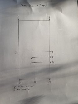

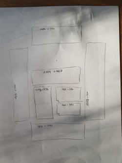

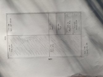

Da ich noch 2 Eiche Schranktüren und 2 fertige Schubfächer aus massive Eiche übrig habe, wollte ich für unseren Kleinen einen Kleiderschrank selber bauen. Da ich sowas noch nie gemacht habe wollte ich hier mal um Rat fragen. Anbei auch Skizzen von besagten Schrank. Alles schraffierte sind die Eichenteile. D.h. ich müsste Korpus und eine Tür selber bauen. Verstellbare Füße kommen noch dazu
1. Sind 18mm Multiplex oder 19mm Fichte Dreischicht geeignet (Materialstärke, Verzug,...)? Würde das für alles verwenden (Korpus, Böden, Türe). Welches von beiden wäre besser? Platten würde ich versuchen irgendwo zu kaufen wo man sie gleich passend zuschneiden kann.
2. Verbinden würde ich wegen zerlegbarkeit mit Holzdübel und Schrauben. Wäre das wie auf der Skizze dargestellt ausreichend?
3. Die zweite Türe würde ich aus dem Plattenwerkstoff bauen. Muss man da noch irgendwas wegen Verzugsrisiko hinzufügen?
4. Alles nicht Eiche soll ziemlich deckend weiß werden. Dachte da an weißen PU Lack mit isoliergrund darunter. Haben so bei unseren Türen gute Ergebnisse erzielt.
5. Gibt es bzgl. Der ausgewählten Materialien Lacke Bedenken diese im Kinderzimmer zu verwenden?

Lass die Seitenteile vom Boden bis nach oben durchlaufen und setze Deckel und Boden dazwischen. Ist optisch besser und du hast gleich die Füße mit erledigt.
Für den Korpus geht auch Leimholz, für die Tür besser Dreischichtplatte.
19mm geht in Ordnung. Dübelverbindungen und Schrankverbinder sind in Ordnung. Die Dübel übertragen die Last, die Schrankverbinder halten alles zusammen. Wenn es einfach sein soll, nimm Schrankverbinder zum Aufschrauben, so sieht man von außen auch keine Schraubenköpfe.

Danke für die schnelle Rückmeldung, mit den Füßen kann ich aber meinen krummen Boden nicht ausgleichen :emoji_slight_smile:. Wollte Deckel und Boden wie in der Sikzze machen, weil ich dann einfach normale Schrauben durchjagen kann, da man es von oben und unten eh nicht sieht.
