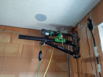

Es gab doch mal die Frage nach 'nem stabilen Bohrständer …
Helibob
20. August 2013
3.123
Bayern; Schwaben
Es gab doch mal die Frage nach 'nem stabilen Bohrständer…
…hab mir grad einen ausgeliehen…
…stabil is er :emoji_grin::emoji_stuck_out_tongue_winking_eye:
War scho a weng a Challenge - vorher no nie net gmacht, 170-er Bohrkrone, 42,5-er Ziegel - 1 Bohrung habe ich mindestens noch vor mir (3 + 1 Innenwand habe ich aktuell).
Gruß Matze

Darum ja an den Thresen und mit :emoji_stuck_out_tongue_winking_eye:-Smily.
4. Bohrung hatte ich gestern nun auch noch geschafft - habe es dann bei den 4 Außenbohrungen belassen, die Zeit hatte bis zur anstehenden Geburtstagsfete beim Kumpel gerade noch so gereicht zum Saubermachen und Zurückbringen des Maschinchen mit Bohrständerle.
Die Dämmziegel (ohne Füllung) lassen sich schlechter bohren, als der Innenziegel.
Überlegt hatte ich, ob ich Giebelseitig (Ostseite) auch nochmal so eine Bohrung vorsichtshalber für oben setzen sollte…
In Summe hat alles gut und unfallfrei geklappt.
Fazit von der Aktion: Irgendwie 'ne coole Geschichte das auch mal gemacht zu haben (preislich dürfte es sich auch gelohnt haben, ist doch sehr Zeit-aufwendig (Stundenlohn) - leider werden die hier gesparten Euronen nicht wirklich merklich übrig bleiben.)
Gruß Matze
