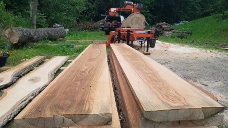

ein Kollege hat gerade ein paar schöne Eschenstämme vom Mobilsäger filetieren lassen. Da stellt sich jetzt die Frage des richtigen trocknens. Am besten Überdacht das schön Luft ran kann und mit Stapelleisten ist klar. Manche behaupten aber jetzt das man die Rinde entfernen soll damit kein Käfer reingeht.
Daher die Frage: Macht dieser Aufwand Sinn? Ist die Wahrscheinlichkeit des Käferbefalls bei Esche mit Rinde höher als ohne? Hat jemand erfahrung mit Esche trocken ohne Trockenkammer? Habt ihr sonst noch tipps was man beachten soll/muss?
Vielen Dank schonmal
Gruß Jim

ich habe schon viel Esche einschneiden lassen und ich entrinde mein Eschenholz nicht . Meine bis 80 mm stark aufgeschnittene Esche trocknet ( unter Dach ) im Garten eigentlich ohne Probleme , wenn das Holz Spannungen hat entstehen die Endrisse ( manchmal mit einem Knall ) schon beim Sägen , Die Rinde meines Eschenholzes wurde im Frühjahr nach dem Einschneiden zwar immer stark von Bockkäfern ( Eschenbastkäfer ? ) befallen , die Larven gingen aber nicht in den Splint sondern blieben unter der Rinde . Das führt oft dazu das die Rinde sich nach einigen Jahren anfängt sich selbst zu lösen , unter der Rinde besteht das Kambium dann hauptsächlich aus Fraßgängen ......
