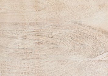

ich habe mehrere Möbel der Serie "Nature White" von massivholzmöbel.de. Ich habe jetzt einen neuen Esszimmertisch (Baumkante) ebenfalls aus Akazie gekauft und dieser soll jetzt so aufbereitet werden, dass er der Serie gleicht. Zur Veranschaulichung habe ich ein Foto angehangen. Die Oberfläche des neuen Tisches ist derzeit naturbelassen und leicht geölt. Wie gehe ich eurer Meinung nach am besten vor, um ein ähnliches Ergebnis zu erzielen?

ich würde massivholzmoebel den Fall schildern und sie fragen, ob sie Dir die entsprechenden Öle/Wachse (oder was auch immer sie genau verwendet haben; am Bild kann zumindest ich das nicht wirklich sehen) verkaufen. Frag sie auch, ob ihre Mittel auch bei bereits geöltem Holz funktionieren würden. Du wirst zwar nicht genauso wie sie arbeiten (können), aber zumindest von der Farbgebung müsstest Du sehr nahe rankommen.

Ich vermute mal, die haben das in original stark gebleicht, bevor sie mit Weißpigmenten angefangen haben.
Die Clou Kalkpaste kenne ich eher so, dass die nur in den Poren hängen bleiben soll und keine vollflächige Weißung erzeugt. Was natürlich nur bei grobporigen Hölzern funktioniert.
Öl hat den Nachteil, dass es das Holz immer anfeuert und damit wieder dunkler macht. Auch neigt es zu Gelbstich nach einiger Zeit, wenn man in Richtung weiß geht. Ich würde deshalb besser mit wasserbasierten Farben arbeiten. Sehr gut lässt sich da mit einer simplen Wandfarbe experimentieren, die aber von guter Qualität sein sollte. Also entweder sogenannte Latexfarbe (die heutzutage mit Latex nichts mehr zu tun hat) oder z.B. Caparol Indeko Plus. Passend verdünnen und dann erstmal viel experimentieren, bis es stimmig wird. Am Schluss kann man dann einen wasserbasierten Klarlack drüberziehen. Eher in Richtung halbmatt oder matt. Evtl. braucht man noch Abtönpaste, weil es dutzende Weißtöne gibt und man es ja ans andere Möbel anpassen muss. Da kann man sich kleine Mixol-Flaschen besorgen.
Wenn der Tisch jetzt schon geölt ist, dürfte ein Anschliff reichen.
Bleibt natürlich alles ein sehr experimentelles Vorgehen, Ausgang ungewiss.
