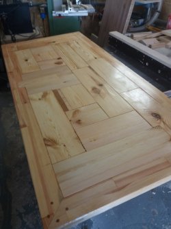

So etwas Ähnliches habe ich auch gebaut. Die Tischplatte entstand fast komplett aus Resten, die ich beim Holzkauf kostenlos bekommen habe bzw. der Rahmen aus einer alten Turnhallenbank.. Sozusagen Abfall. Nur die untere Platte, auf der ich die Reste verleimt habe (PU-Kleber), ist gekauftes Sperrholz 10 mm. Ist jetzt fast zwei Jahre alt, kein sichtbarer Verzug. Genutzt in der Küche. Steht wie Brumme ...
Wolfgang
