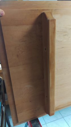

hab mal wieder einen Esstisch günstig erstanden und wollte fragen was die Holzart sein könnte. Ich bin irgendwie bei Buche oder Ahorn.
Laut Verkäufer ist der Tisch so ca. 30 Jahre alt, scheint vom Schreiner zu sein.
Das Holz ist verdammt schwer, die Platte von 180x80cm , ca 32mm stark kann ich kaum alleine heben.
Das Holz ist außerdem sehr feinporig. Würde gerade geschliffen mit 120er Körnung.
17366062252011461429090242329416.jpg 17366062390734711672392094377847.jpg 17366062656058914880408718102083.jpg
Im letzten Bild die Kante ist noch nicht geschliffen. Der Tisch ist geölt.

Ahorn gehört zu den klassischen Tischplattenhölzern, die in Kneipen oft besondere Schönheit speziell durch jahrelange Pflege bekommen haben.
Die Arbeit, die das macht, macht sich heute kaum noch jemand (kammaja verstehen), aber ich schätze sie trotzdem.
Ich glaube auch, dass das Ahorn ist (die Farbe der Kante wundert mich allerdigs etwas. Das sieht weniger nach Ahorn aus, aber die Farbe eines Holzes taugt nur bedingt zur Bestimmung)

Tischplatte feucht abgewischt. Gut, dann lag ich ja nicht so falsch. Vorne geht eine Leimfuge auf, die würde ich mit Fischleim wieder zusammen leimen, spricht da was dagegen? Platte wird von aufgeschraubten (Grat) leisten gehalten. 1736608372305377437617076470278.jpg
14.366
Ahorn. Der Spalt gehört so, ist ein altes Möbel, da ist das so.
Zumal die Fuge nur dicht wird, wenn sie komplett erneuert wird.
Selbst ein Fisch kann die 10-15 cm zusammenhalten!

Ja dann lasse ich die so. Es gehen alle Fugen etwas auf, aber diese hier am stärksten. Sollte sie noch mehr aufgehen, kann ich ja immernoch was machen.
