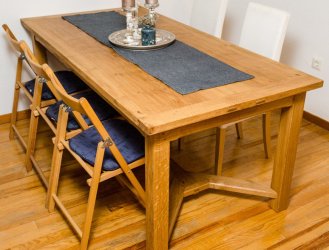

Liebe Mitforenten,
ich würde mich als fortgeschrittenen, massivholzerfahrenen Hobbyholzwurm einstufen und plane nun den Bau eines Esstisches aus Eiche, der ungefähr wie folgt aussehen soll:
Auf eine Zargenkonstruktion möchte ich gern verzichten und statt dessen zwei (liegende) Gratleisten verbauen, an denen die Beine befestigt sind.
Hättet ihr Tipps parat zu folgenden Fragen?
1. Ist die geplante Dimensionierung der liegenden Gratleisten so vernünftig? Derzeit geplant ca. 120 mm breit und ca. Plattenstärke hoch (plus darin Gratfeder, ca. 1/3 der Plattenstärke).
2. Was wäre in diesem Fall die nächstliegende Verbindungsmöglichkeit zwischen Beinen und Zarge? Ein eingestemmter Zapfen wäre wegen der recht flachen Zarge ja sehr kurz (zu kurz?).
3. Braucht es bei einer Plattenstärke von 35 - 40 mm trotzdem eine wie auch immer geartetete (dann aus optischen Gründen irgendwo weit innen unter der Platte liegende) Längszarge ODER eine weitere Querstrebe in der Mitte des Tisches (diese dann natürlich per Langlöcher geschraubt und nicht als 3. Gratleiste ausgeführt)?
4. Und die wichtigste Frage betrifft den Platz: Wie kann ich einerseits die dargestellte Art des Untergestells realisieren und andererseits dafür sorgen, dass genügend Leute bequem am Tisch sitzen können? Nach meinen Versuchen am bisherigen Esstisch benötigen 3 nebeneinander sitzende Leute an den Längsseiten ca. 1,75 m Platz zwischen den Tischbeinen - die habe ich hier nicht... Ich habe überlegt, die Beine auch in Richtung kurze Seiten auszustellen, gefällt mir aber optisch nicht und würde glaube ich auch nicht so wahnsinnig viel Platzgewinn bringen. Weiteres Problem: Wie kann man am Kopfende sitzen, ohne sich an Beinstrebe oder Mittelholm zu stoßen? Das muss doch jemand schon mal gelöst haben. - Schon klar: Platztechnisch wären nicht-ausgestellte, gerade unter den Ecken der Tischplatte sitzende Beine wohl deutlich vorteilhafter - habe ich aber schon mal gebaut und möchte ich in diesem Fall nicht...
Freue mich sehr über alle Ratschläge.

je breiter die Gratleiste, desto stärker machen sich Quellen und Schwinden bemerkbar. Die Gratleiste kann im ungünstigsten Fall locker werden und ihre Aufgabe nicht mehr erfüllen. Also, nicht breiter als nötig und auf stehende Jahresringe achten.
Tisch so verlängern, dass zwischen den Beinen ca. 170cm sind und außen je 30cm Überstand.
Wäre doch blöd, wenn man beim selbst gebauten Tisch das Tischbein zwischen den Knien hat.

Y-Streben wären eine Option (Stichpunkt: Barnsley, Hayrake). Schränken dann natürlich die Tiefe, die Stühle unter den Tisch gestellt werden können, etwas ein. Etwas aufwändig auch.
Gruß, David
6.749
Gruß, David
Und vor allen Dingen unnötig wenn. wie hier, eine Zarge vorhanden ist.

Danke euch für die bisherigen Antworten.
Ich glaube, ich werde das Untergestell anders planen müssen, auch wenn's schade ist. Wenn ich den Tisch so verlängere wie von @IngoS (völlig nachvollziehbar) vorgeschlagen, führt das auf 2,46 m Länge - keine Chance in dem Raum. 2,15 m würden maximal gehen. Vielleicht findet sich ein Weg, die unteren Streben zwischen den Beinen und den Holm komplett wegzulassen, dann würde es gehen. Frage mich nur, wie ich dem Untergestell dann genügend Stabilität gebe, wenn es keine Zarge gibt.

Zu dem was Ingo schrieb. Du bekommst keine drei Leute sinnvoll an die lange Seite von Tisch. 55-60 cm Platz braucht man pro Person.
Da würde ich erst auf die Funktion gehen. Die Beine dann ggf weiter nach außen und schlanker.
Du kannst die Gratleisten auch einfach von unten verschrauben. Mit etwas Luft. Dir untere Querstrebe ebenso. Dann kannst du den Tisch besser transportieren. So wie der jetzt konstruiert ist wirst du den wohl im Ganzen bewegen müssen. Das sind dann unhandliche 70-80kg.

Danke, @ChrisOL . Schon klar, dass das mit drei Leuten an den langen Seiten so wie aktuell geplant nicht passt, daher ja meine Frage. Die Funktion muss als allererstes passen. Mir war nur bisher nicht klar, dass ein Tisch mit ausgestellten Beinen ohne Zargen bei gleicher Länge so dramatisch weniger Platz bietet.
Ich plane aktuell, die Querstrebe zwischen den beiden Bein-Paaren und den daran befestigten Holm wegzulassen. Dann wäre das Thema Kopfseiten-Sitzplatz gelöst, denn man stößt dort nirgendwo mehr an. Durch geringfügige Verschiebungen an Beine nach außen und eine Tisch-Vergrößerung auf 2,15 m müsste ich dann gerade so hinkommen, dass in der Mitte ca. 1,75 m Platz zwischen den Beinen entstehen.
Das Untergestell würde ich dann so ähnlich bauen wie hier gezeigt: https://www.pinterest.de/pin/9851692924282817/
...wegen der geteilten Tischplatte vorzugsweise mit zwei Mittelzargen statt nur einer mittigen wie hier, und hoffen, dass die Beine mit einer ausreichend hohen (dann eben doch stehenden statt liegenden) Gratleiste trotzdem genügend Stabilität haben.

Hallo!
Wenn du die Beine ganz nach aussen machst, koennen 4 Leute pro Seite sitzen, also 8 bei enger Bestuhlung.
Sitzen am Kopfende geht dann nicht.
Wenn du die Querstrebe unten weglaesst...dann hast du noch einen Tisch mit 4 Beinen, aber ohne Zarge, mit einer liegenden Gratleiste die dann die komplette Kraft der Beine aufnehmen muss....
Ich habe meinen Wohnzimmertisch aus den Gruenden in 2.45x90 cm gebaut....so koennen sich 4+4 gegenuebersitzen, oder 10 mit enger Bestuhlung an den Kopfenden.
Die Laenge von 2m finde ich "ungluecklich", es geht halt mit 8 Personen nur in 3+3 und jeweil 1 am Kopfende.
WENN du unbedingt 2m haben willst, dann wuerde ich die Beine in die Ecken machen, damit du mit den Stuehlen flexibel bist. Du kannst dich ja immernoch austoben was Bein-Design, Zarge, Gratleiste (oder eingefraestes Metallprofil) angeht.
Einen "Landhaustisch" wie von dir gezeigt wurde ich mit mindestens 2,4m Laenge bauen wollen.

Hier nun wie angedroht der überarbeitete Entwurf. So würde es mit der Gesamtlänge gerade noch gehen, und trotz der ausgestellten, etwas unter die Platte eingerückten Beine sollten 3 Leute an den Längsseiten sowie jeweils eine Person an den Kopfenden ohne blaue Flecken Platz finden.
Nicht sichtbar in der Skizze: Ich plane, die bisherigen "Gratleisten" nicht als Gratleisten auszuführen, sondern wie vorgeschlagen mit Langlöchern zu verschrauben, um Tischplatte und Untergestell getrennt transportieren zu können.
Habe ich bei der Konstruktion irgendwas übersehen oder falsch eingeschätzt?
Sieht irgendwas komisch aus?
(Die Platte soll eine Stärke im Bereich von 35 mm haben, leider in der Skizze nicht beschriftet.)

Ob der kurze Zapfen reichen würde? Vielleicht schätze ich das ja falsch ein, aber mir erschienen die Längszargen bisher hilfreich nicht nur gegen Durchbiegen der Platte (da weiß ich gar nicht, ob die Gefahr so groß wäre bei 35 mm Stärke), sondern auch gegen das seitliche Wegbiegen von Beinen und Beinverbinder (ehem. Gratleiste), sollte man den Tisch von der kurzen Seite her schieben. Das ganze wird ja nur geschraubt und sitzt nicht in irgendeiner Gratnut.
7.468
Hallo Daniel, ich hatte vorgestern Abend schon was geschrieben, war dann aber abgelenkt und habs vergessen abzuschicken...
paar Gedanken von mir zur Konstruktion:
Die Längszargen sind mit den Querzargen jetzt über eine Überblattung verbunden, oder? Dadurch ist die Querzarge an den Stellen der Überblattung auf die Hälfte ihrer Höhe reduziert und stark geschwächt. Der Tisch wird in Längsrichtung instabil.
Das könnte die Verbindung der Querzargen mit der Platte abfangen, aber ich denk du bekommst bei der geteilten Platte nur 4 Schrauben pro Zarge, also nur 2 Schrauben pro Zarge und Platte unter.
Eine leicht konische Gratverbindung die man nachklopfen kann wäre da besser geeignet. Aber da wirds schwierig dass der Spalt zwischen den beiden Platten wirklich parallel ist... (Man könnte beim fräsen der Gratnuten einen Streifen Holz in der Breite des Spaltes zwischen die beiden ausgerichteten Platten legen, das Ganze zusammenspannen und dann gemeinsam fräsen..)
Ich würde auf jeden Fall die Längs und Querzargen anders miteinander verbinden. Zapfen oder dübeln. Man kann die Verbindung auch lösbar herstellen, dann hat du keine extrem unhandlichen Einzelteile..
Ja, bisher war das tatsächlich per Überblattung geplant, womöglich nicht 50/50, sondern sowas wie 1/3 und 2/3 Aufteilung, aber in jedem Fall wird die Querzarge mehr oder weniger geschwächt.
Eine Gratverbindung würde ich tatsächlich sehr gern machen und das war ja weiter oben auch eigentlich so geplant, aber dann kam natürlich völlig zu Recht der Hinweis, dass man bei einer festen Verbindung zwischen Untergestell und Platte den Tisch nur schwer transportieren kann. Aber wenn es der Stabilität dient, sollte ich das vielleicht in Kauf nehmen. In der Tat werde ich da nicht viele Schrauben unterbringen können, das war auch meine Sorge. Was die Parallelität des Spalts zwischen beiden Platten angeht, hatte ich bislang weniger Sorgen: Mein Plan wäre gewesen, die Gratleiste jeweils an den Innenseiten der Platten (also in der Nähe des Spalts) punktuell zu verleimen, so dass das ganze nach außen in Richtung Tischkante arbeiten kann, aber nicht nach innen. Hab ich so aber noch nie probiert.
Genau so war's geplant. :emoji_slight_smile: Dann entfallen auch die Stopfen an der Sichtkante der Tischplatte.
