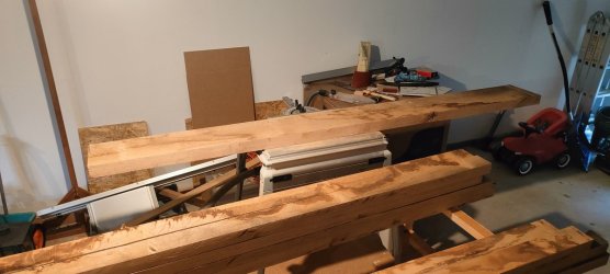

Ich habe daheim schon das Eine oder Andere gebaut, auch aus Massivholz, aber nie in diesen Ausmaßen.

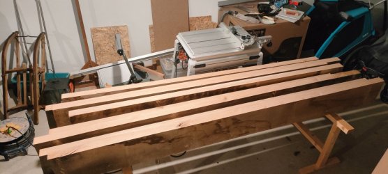

Ausgangspunkt war, wir konnten unsere aktuelle Sitzkombinationen nicht mehr sehen, nach über 10 Jahren die etwas Neues her. Durch Zufall haben wir eine Sitzbank gefunden, die unseren Vorstellungen entsprach, damit war dieser Selbstbau nicht nötig. Aber der Tisch fehlte noch. Bank abgeholt und auf dem Rückweg noch beim Sägewerk gebremst und Bohlen gekauft.

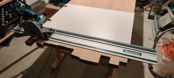

Die würden dann mit diversen Durchgängen auf meiner kleinen Kreissäge aufgrennt.

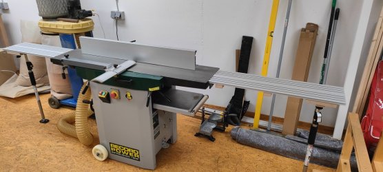

Bei meinem Dicken Abrichthobel habe ich mit einem Tipp hier aus dem Forum den Aufgabe und Abnahmetisch vergrößert.
Die Menge an Spänen ist immer wieder beeindruckend. :emoji_wink:

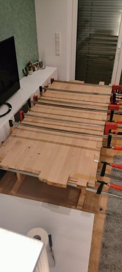

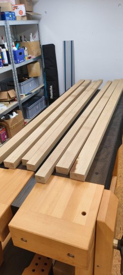

Nach dem Hobeln habe ich vier Teile verleimt, die ich im Anschluss nochmal abgerichtet und gehobelt habe. Weniger Stress beim Verleimen und zudem hätte ich für Platte als ein Teil nicht aus dem Keller bekommen.
Final verleimt habe ich dann alles im Wohnzimmer.

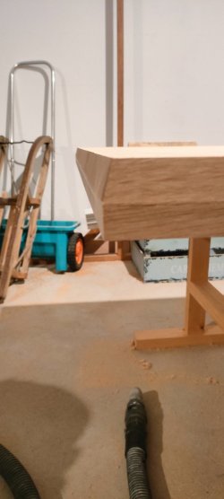

Als es an den letzten Arbeitsschritt ging, hat auch die Feststellung der Fräse gelößt. Geplant war ein R3 an der oberen Kante. Daraus wurde aber dann erstmal etwas anderes, aus der Not heraus.
Das hat aber weder mich, noch meine Frau überzeugt, also kurzerhand eine große Fase angefräst, die das Missgeschick überdeckt. Für uns passt das jetzt so.

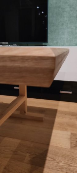

Hier noch ein paar Fotos von dem finalen Ergebnis. Platte ist 200 x 100 x 4,5 cm und das Gestell dazu wiegt nochmal gute 120 kg. Mein alter Chef würde nun sagen "Ein Tisch auch für junge Paare", standfest und für fast alle Schandtaten bereit.

Bei dem kleinen Lappsus mit dem Radius haette ich wohl einfach 3mm weggesaegt, ist ja fuer dich der Tisch und kein Kundenauftrag.
Zuviele Fasen verderben ja nun auch den Brei :emoji_slight_smile:

Ärgerlich mit der Fase. Trotzdem ein schöner Tisch. Fügt sich gut ein, sehr harmonisch.
Finde den Fuß übrigens sehr gelungen, wie er ist. Bin gespannt wie es mit dem neuen Fuß aussieht
