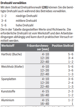

Hallo Allerseits!
Ich finde es nervig, jedesmal unter den Tisch greifen zu müssen, um die Drehzahl der eingebauten Oberfräse zu ändern. Hat jemand das schon mal nach "außen" verlegt bzw. wie könnte das gehen?

Dann müßte man erst mal erfahren und wissen, welches Prinzip der Drehzahlregelung dort verbaut ist... Wir haben sowaas früher mit TRIAC geregelt... aber heute?

In den meisten Oberfräsen befindet sich der Drehzahlsensor direkt auf der Reglerplatine (nur mit einem Sensor ist das eine Regelung, sonst ist das nur ein Drehzahlsteller), daher muss die Platine an ihrem Platz verbleiben.
Es bleibt also nur die Möglichkeit das Potentiometer nach Aussen zu verlegen. Da alles so schön vergossen ist, wird es aber nicht ohne Zerstörung des originalen Potentiometers gehen. Wenn du dir das zutraust, dann kannst du es versuchen. Dabei beachten sollte man auch noch, dass die drei Adern zum neuen Potentiometer möglichst kurz bleiben und ich würde diese auch noch verdrillen.

Da hast du Recht . Den Sensor auf der Welle hatte ich übersehen . Hier schön zu sehen . Der Poti scheint auch vergossen zu sein . Also geht es nicht so einfach .

Wenn du von elektrischen Grundfähigkeiten weit entfernt bist, würde ich da gar nichts an der Elektrik machen. Das Rädchen zur Drehzaleinstellung kann man durch eine Bowdenzug Lösung fernsteuerbar machen. Gebrauchte Bowdenzüge mit Hebelchen und sonstwas findet man von Fahrrädern zB in den Kleinanzeigen. Aber man muss sich was zurecht tüfteln.

Lieber nicht . Ich habe meinen Beitrag im #12 ergänzt . Ist also nicht ganz trivial .
