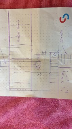

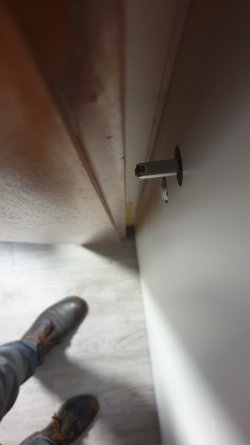

Guten Tag,
ich habe bei einer Zimmertüre nur eine begrenzte Tiefe von 33mm.
Gibt es einen extraflachen Griff oder Knauf(drehbar) mit 8mm Vierkantnuss
oder einen gekröpften flachen Griff.
Siehe Fotos.

eigenartige Konstruktion........aber du wirst schon nen Grund dafür haben.
Auf der Skizze schlägt der Griff auf die Verkleidung. Auf dem Foto erweckt es den Eindruck, als würde der Griff dran vorbei laufen.
Um auf deine Frage zu kommen.
HEWI hätte einen gekröpften Griff. Könnte evtl. reichen. Aus der Bemassung geht nicht hervor, wie weit die Kröpfung reicht.
Zur Not bei HEWI nachfragen.
Art.nr. ist 166.21A

Bei näherer Betrachtung wäre ein gekröpfter Drücker eh nicht praktikabel.
Aber es gibt ja genügend Alternativen. Da sollte der TE wohl was passendes finden

Das eigentliche Problem....
Es wurde auf einer Seite ein Rahmen auf den bestehenden Stock aufgeschraubt.
(ev. alte Falzverkleidung heruntergeklopft und neue drauf....)
Dabei wurde dann eine größere Breite als die alte bestehende Breite gewählt... und dann passt der Türdrücker nicht mehr in
die Lichte der Zarge (des alten Stockes)
Weiß ich....ist mir auch schonmal passiert....Planungsfehler bzw. klassisch drübergefallen.
Nach sehr sehr langer Internetsuche hab ich dann ein anderes Schloss mit größerem Dornmaß verbaut, und die alten Löcher hab ich mit weißem
Schichtstoff überdeckt. (Dem Kunden wars egal, der wollte NUR einer funktionelle Tür)
