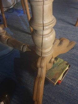

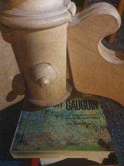

Hallo liebes Forum,
mein Tisch benötigt eine Reparatur.
Meine Idee wäre einfach die Beine neu verleimen und den oberen Teil kleben mit Leim und dann einen Spanngurt zum trocknen? (hält sowas oder würde der Riss dann nur wieder aufplatzen)
Aber ich bin kein Holzhandwerker vielleicht hat jmd. mit mehr Wissen ein paar Anregungen wie ich hier reparieren könnte.
Besten Dank und Grüße
KaiX0
2. November 2021
2.150
Stubben bei Bad Oldesloe
Falls Du eine Möglichkeit findest, die Mittelsäule so zusammenzupressen, das der Riss nahezu geschlossen wird, kannst Du das vllt. leimen. Das ist aber ohne Hilfsmittel nur schwer vorstellbar. Bliebe noch spaltüberbückende/ -füllende Verklebung, PU-Leim z.B. Ist aber auch nicht ohne Schwierigkeiten.
Ich bin skeptisch, mals sehen, was Andere hier sagen.
Friederich
14. Dezember 2014
7.727
Zuerstmal müsste man feststellen, woran es liegt.
Vielleicht ist die Mittelsäule wegen innerer Spannung gerissen, oder vielleicht war der Zapfen des Fußes zu stramm.
Also zuerstmal den Fuß herausschlagen, und dann probieren, ob sich danach der Spalt zusammendrücken lässt. Falls das nicht geht, und der Spalt ausgefüllt werden muss, dann am besten mit Massivholz.
