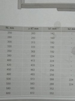

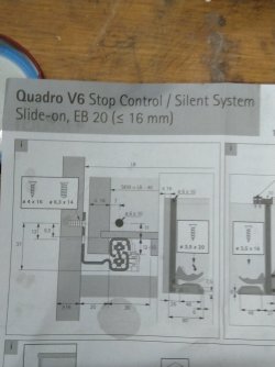

Tip-on sind normalle Unterflurauszüge mit Zusatz Mechanik. Ich glaube es nicht, dass es für Rollenauszüge sowas gibt, weil sie technisch einfach gestrikt sind. Ich habe die Welle für normale Unterflurauszüge

Seitenverhältnis 10:1?
Wenn man von sehr kurzen Führungen mit 250mm Nennlänge ausgeht, wären das Schubladen mit 2500mm Breite und 250mm Tiefe. Zumindest verstehe ich das so. Bist du dir bei den Zahlen sicher?
Für breite Schubladen funktionieren die Blum Movento mit Seitenstabilisierung (nicht die Synchronisierung) sehr gut.
