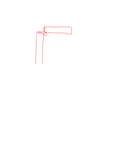

Danke für deinen Vorschlag, dieses Scharnier habe ich mir tatsächlich auch schon angeschaut, bin aber der Meinung dass es leider nicht das richtige ist. Vielleicht liege ich aber auch falsch, deshalb auch die Frage in der Amateur Gruppe. Die Falttür soll übers Eck gehen wie bei dem Foto. Wäre das denn mit diesem Scharnier + einem Weitwinkelscharnier am Angelpunkt der Front möglich?

Ich würde das Blum Eckschrankscharnier nehmen, das soll ab 15mm funktionieren, dazu im Scharnierbereich die Fronten innen 3mm aufdoppeln.
Ev. ist es besser mehr aufzudoppeln damit das Scharnier nicht auf die unterste Materialstärke eingestellt werden muss.
Hallo Brubu, das hatte ich mir auch bereits überlegt, dann wäre die Front des Eckschrankes jedoch nicht mehr Plan mit den Fronten der Schubladen daneben. Ich müsste ja dann alle Fronten verstärken damit sie wieder die gleiche Dicke haben.
5.152
Bitte genau lesen....................dazu im Scharnierbereich die Fronten innen 3mm aufdoppeln.
damit werden nicht die ganzen Fronten dicker.

Ich hatte auch schon überlegt die Ecke fest zu verschrauben und nur ein Weitwinkelscharnier am Korpus zu verwenden. Hier würde jedoch der Öffnungswinkel durch den fixen 90 Grad Winkel beschränkt werden, da die Front dann schneller beim Öffnen an der Nebenfront (Schublade) anschlägt. Ich hoffe das ist nachvollziehbar

ich glaube ich habe meinen Denkfehler gefunden. Ich müsste dann einfach das Scharnier an der Front, an der ich nichts aufdoppeln muss, da hier keine Lochbohrung nötig ist, 3 mm weiter in Richtung der Aufdopplung verschieben oder? Dann würde die Ecke wieder bündig verlaufen.
