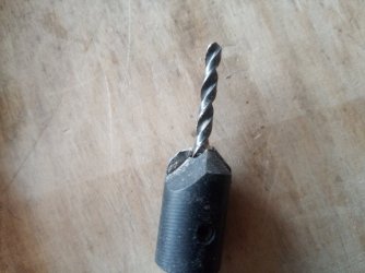

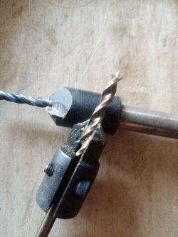

Hier die Ausbrüche:

Ich erkläre mir die Ausbrüche so, das die Klemmschrauben nicht fest genug waren und der Senker sich leicht, um den Bohrer gedreht hat.
Dadurch die Ausbrüche im HM.
Im Schlechtesten Fall passiert das ja mit dem neuen Senker wieder.
Ich bin jetzt niemand, bei dem man an der Altendorf die Rohrzange braucht, um die Anschlagklappen zu verstellen. Da gibt es Kollegen.
Denke aber das ich die Klemmschrauben am Senker, entsprechend der Schraubengröße ordentlich angezogen hab.
Da es bei mehreren Leuten aufgetreten ist, finde ich das schlichtweg eine Fehlkonstruktion.
Die gesamte Kraft muss über die Klemmung übertragen werden.
Bei den anderen Senkern greift wenigstens eine Madenschraube in eine Bohrernut und verhindert ein Mitdrehen.

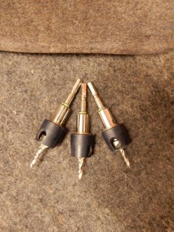

Ich me8ne irgendwo gelesen zu haben, dass es von Festool gute Bohrkombis gibt?
Stimmt, die gibt es. Machen auch was sie sollen, Senkungen in Eiche zum Beispiel.

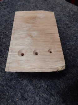

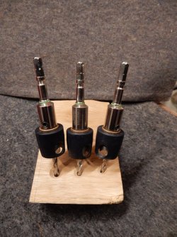

Bohrtiefe und Senktiefe sind in einem gewissen Rahmen einstellbar. Ich habe mir die für 4, 5 und 6mm Spax so
eingerichtet, dass die Schraubenköpfe eben versenkt sind. Die Stopper sind drehbar gelagert.
