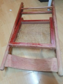

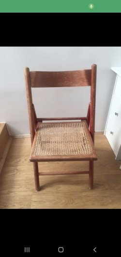

Hallo! Ich habe diesen (hoffentlich bald wieder) wunderschönen Klappsessel geschenkt bekommen. Er ist rot lackiert oder lasiert, das kann ich leider nicht genau fest machen. Ich habe nun versucht die Farbe abzuschleifen, das Holz darunter ist jedoch auch ziemlich rosa verfärbt. Nun meine Frage: Wie werde ich die Verfärbungen am besten los?
Vielen Dank im Voraus schon für eure Tips!
Anbei der Sessel einmal unabgeschliffen und einmal nach meinem Abschleifversuch.

ehrlich: Ich vermute gar nicht. Selbst, wenn du optisch alles weg hast wird eine vermutlich transparente Oberfläche Öl oder Wachs wieder Farbpigmente herausspülen. Man könnte jetzt "tot" bleichen aber genauso tot wirkt dann das Holz auch. Würde ihn einfach wieder deckend lackieren.

Wie Carsten schon schrieb, das gibt es keine sinnvolle Lösung. Da war wohl eine Beize drauf, die ist tief in das Holz eingezogen.
Da wirst Du auch nur entweder wieder mit (rötlicher) Beize arbeiten müssen, eine farblich passende Lasur verwenden oder deckend lackieren.

Guten Morgen! Dieser Sessel ist gebeizt und mit NC-Klarlack lackiert. Das Holz komplett farblos/natur zu bekommen ist beinahe unmöglich, da die Beize meist sehr tief ins Holz eingedrungen ist. Gewisse "Farbschatten" werden immer bleiben. Der schnellste Weg wäre, den ganzen Sessel so gut es geht mit 150er/180er Schleifpapier zu schleifen und anschließend mit deckendem Lack zu lackieren. Wenn du ihn original haben willst, dann ebenfalls so gut es geht abschleifen, beizen, und mit Klarlack abschließen. Mit Ölen habe ich weniger Erfahrung, da gibt es genug andere Spezialisten hier.

Vielen Dank für alle eure Tipps! Ich werde ihn dann wohl einfach deckend lackieren!
