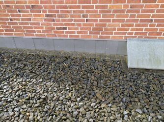

mein Nachbar hat seinen Sockel mit Edelstahlblechen verkleidet.
Wie ich das erkenne hat er das Blech auf die Klinker gesetzt ?

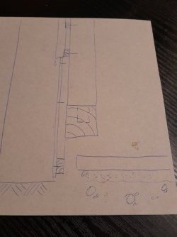

Falls Du die Holzkonstruktion auf Bodenniveau setzt
10cm Bodenabstand habe Ich geplant, die Faserplatte darf aber 5 cm tiefer als das Schwellenholz hängen.
Ich würde auf Bruchfestigkeit achten wenn einmal mit dem Mäher o.ä. dagegen gefahren wird.
Die Knauf Aquapanele sind 1200 x 800mm https://www.hornbach.de/p/knauf-aquapanel-cement-board-universal-1200-x-800-x-8-mm/6290130/?
Somit könnte Ich einen 40er Sockel machen. Am Übergang Panel / Holzverkleidung soll ein Holz dahinter, somit dürfte es kaum Bruchgefahr geben. Das Gewebe aufspachteln minimiert es ja auch noch.
Die Holzverkleidung soll etwa 20mm stark werden ( 24er Schalung gehobelt ) und würde dann etwas überstehen. Ich dachte an einen Falz hirnseitig fräsen und eine Schräge anschneiden und mit 2mm Abstand auf dem Panel aufsitzen lassen.
Die Ständerkonstruktion würde 10 x 10cm, also jeweils 2 Stück 10 x 5cm zusammengeklebt ( PU Leim ) und verschraubt, die Überblattungen sollen gleich vorgesehen werden. Rohmaß der luftgetrockneten Kanthölzer ist etwa 95 x 47mm, gehobelt auf 90 x 45mm.

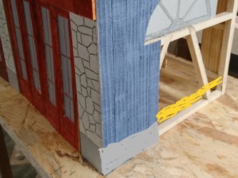

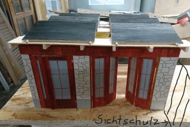

So wie im Anhang soll das dann ausschauen. Nur die Hofseite wird mit Naturstein / Polygonalplatten verkleidet. Die Außenseiten stehen auf der Grundstücksgrenze ( Grenzbebauung ) und eine Seite stößt an ein nebenstehendes Gebäude an.
