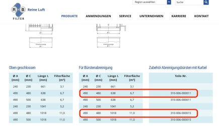

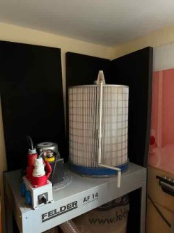

ich verwende bei meiner AF14 wegen meiner niedrigen Deckenhöhe eine Patrone der Firma R+B Filter, mit der ich sehr zufrieden bin. Insbesondere finde ich die Betätigung der Abreinigung mittels Kurbel gut, weil man die Maschine ganz an die Wand schieben kann.
Leider habe ich keine Artikelnummer (habe den Filter zusammen mit der Absaugung gebraucht gekauft), aber es müsste eigentlich einer der beiden markierten Filter auf der Liste sein. Ich habe den kleineren, der hat mit Abreinigung eine Aufbauhöhe von knapp 73cm ab Oberkante der AF14. (Nennmaß der Patrone plus knapp unter 10cm für die Abreinigung). Bei dir müsste also auch der größere Filter passen.
