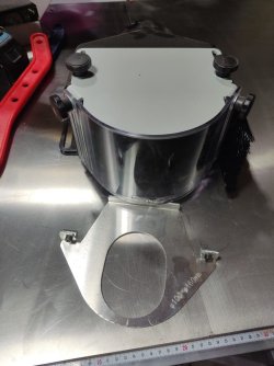

Hallo an Euch alle!
Ich habe schon länger nach den Maßen des Felder EURO-Anlauffrässchutzes od. Bogenfräshaube (für Werkzeuge bis Ø 180 mm) mit der Artikelnummer 400-610 gesucht.
Wer kennt die Maße dieser Schutzvorrichtung?
Ich bräuchte die Maße, die auf dem Frästisch aufliegen:
1.) Breite (rechts-links).
2.) Tiefe (vorn-hinten).
3.) Abstand Mitte links-rechts Schraubschlitze.
4.) Länge der Schraubschlitze
sowie
5.) Außen- u. Innenmaß der Absaugöffnung.
Ich hoffe auf Euch, da meine Internetrecherche nichts ergeben hat.
DANKE!

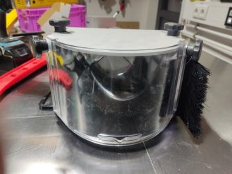

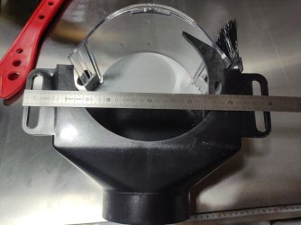

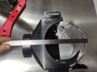

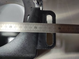

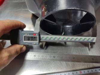

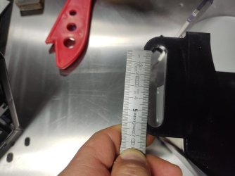

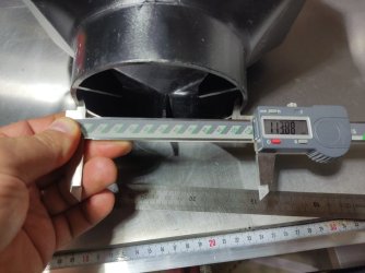

1.) 30cm
2.) 29,2cm
3.) 27,3cm
4.) 5,5cm (volle Breite)
5.) 113,9 bzw. 120mm
Ich hätte meine (siehe Fotos) incl. Anlaufbrille für 100€ abzugeben.
Wird wegen Umstieg auf Aigner nicht mehr benötigt.
Gruß,
Martin
