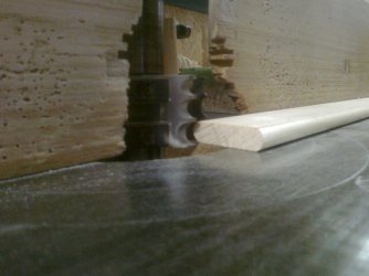

Im Prinzip kannst Du die ganzen Dominostangen aus deinen Eicheresten selbst machen. Bei Profil F90 hast Du schon mal die Rundung bei 8, 10 und 12mm Stärke. https://holzprofi.ch/maschinen/profilmesser/40mm_nr51-100/PM090/Profilmesser HOLZPROFI 40x4mm Nr.90
Für 14 und 16mm wird sich auch was finden.
