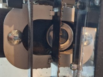

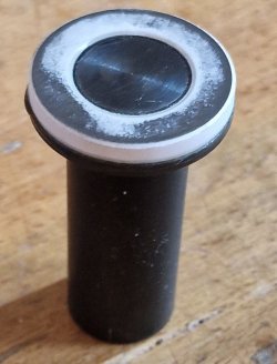

bei meiner FB510 scheint sich die obere Keramikführung in Einzelteile zu zerlegen.
Die weiße Keramikscheibe ist lose und liegt unkontrolliert in dem kleinen Gehäuse.
Für das Bild habe ich sie wieder in Position geschoben.
Ist die verklebt? Wenn ja: womit?
Kommt das öfter vor?
Für Tipps bin ich dankbar.

Frag nach oder schau im Ersatzteilkatalog nach, ob die Einsätze einzeln getauscht werden oder das ganze Teil.
Wenn letztes sind sie "richtig" verklebt, dann würde ich auch UHU Plus setzen. Wenn sie tauschbar sein sollen, nur mit Pattex bissl "anheften".
Garantie ist vorbei ??

Die Frage nach Verklebung war eher allgemeiner Natur bzw. dem Interesse geschuldet.
Die Maschine hat bestenfalls 20 Betriebsstunden runter - da überrascht es mich schon, dass die Rückenführung auseinander fällt.
Ich bitte meine Existenz und meine unklare Fragestellung zu entschuldigen.
Die eigentliche Frage war, ob das öfter vorkommt.
In meiner Naivität ging ich davon aus, dass im Forum dazu Erfahrung vorliegt oder es für andere Nutzer von Interesse sein könnte.
Inzwischen bin ich zu dem Thema mit Felder im Kontakt und werde das Problem gegen Einwurf von 57 Euro lösen.
Gut, dass wir drüber gesprochen haben.
