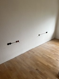

Da ich am Wochende den Fertig Parkett in unserer Wohnung schleifen werde habe ich eine Frage ob meine Vorgehensweise so Sinn macht.

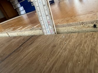

Es handelt sich um 25 Jahre alten Fertig Parkett. Wenn ich von der Seite schaue, sehe ich mindestens 4-5mm Nutzschicht. Der Lack ist noch der, der von Anfang an drauf war.
Ich habe vor, zuerst mit der Walzen Parkettschleifmaschine in Körnung 40/80/120 zu schleifen dann eine Schicht Osmo Hartwachsöl aufrollen, dann Zwischenschleifen mit der Tellerschleifmaschine, 320er Körnung oder nur mit grünem Schleifflies.
Dann noch eine Schicht Hartwachsöl.
Ist das Vorhaben mit 40/80/120 empfehlenswert oder sollte ich lieber mit der Walzenschleifmaschine 40/80/100 schleifen und den Schliff vor dem Ölen mit der Tellerschleifmaschine mit 120er Körnung machen.
Ist die 40er Körnung bei Fertigparekt mit 4mm Nutzschicht vielleicht sogar zu grob, also dass zu viel abgetragen wird?
Natürlich alles unter Voraussetzung der richtigen Maschinenführung/Bedienung.
Danke schon mal
Im Anhang noch ein Bild vom Parkett.
