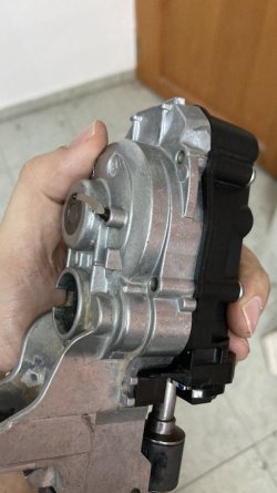

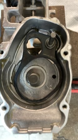

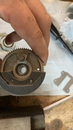

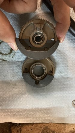

eine kurze Rückmeldung.

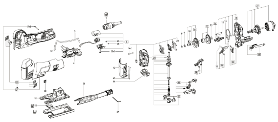

Das Problem war so einfach, wie simpel. Beim Herausziehen des Motors (Pos. 22) aus dem Gehäuse (Pos. 18) hat sich die untere Auswuchteinheit (Pos. 12) leicht weiter gedreht. Das fällt einem aber so erstmal nicht auf, denn durch das viele Fett drehen sich beide Zahnräder gleichzeitig, wenn man diese von außen mit einem Schraubendreher bewegt (und es scheint, als seien diese direkt miteinander verbunden).
Nachdem ich das Gehäuse (Pos. 18 / 45) komplett zerlegt hatte, um es nochmal gründlich zu reinigen und neu zu fetten, bin ich schließlich darauf gekommen. Ohne das Fett lassen sich beide Zahnräder unabhängig voneinander drehen und die Welle (Zahnrad) des Motors verbindet schließlich beide Zahnräder/Auswuchteinheiten miteinander.
Im Gehäuse befindet sich ein Loch, dass extra zur Montage vorgesehen ist. Beide Auswuchteinheiten lassen sich so weit übereinander drehen, bis diese schließlich über dem Loch fluchten. Eine Hartmettalklinge von einem Entgrater passt perfekt rein zur Fixierung. Nachdem man alles zusammen gebaut hat, kann man diesen einfach herausziehen und den oberen Deckel vom Gehäuse wieder aufsetzen.
Die Säge läuft nun wieder butterweich wie am ersten Tag :emoji_slight_smile::emoji_muscle:

d.h. die Gewichte von beiden Ausgleichsgewichte müssen über einander liegen?
Ist da auch ne Markierung in welchem Hub die Sägeblattführung eingebaut wird?

Beim online Ersatzteilekatalog gibts auch einen Verlegeplan der Kabel.
