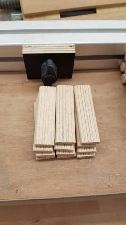

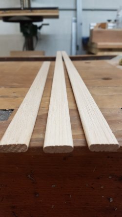

Geht schon, habe ich auch schon gemacht. Die Riffelung habe ich mit einen V-Nutfräser am Frästisch gemacht.
Ist aber jetzt nichts wo sich der Arbeitsaufwand lohnt. Habe das mal gemacht weil ich Dominos in Überlänge benötigte. Standardmaße würde ich aber kaufen.
Edit: Hab noch Bilder gefunden
