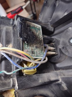

Ich hoffe die Elektronik ist bei Markengeräten besser gekapselt, konstruiert und gefertigt.
Wobei die Drehzahlsteuerung geht noch... Ersatz gibt's bei Parkside/Grizzly nur den Kopf komplett, auch wenn zugegeben der Preis mit 65 € plus 6 € Versand unter dem der Platine bei Festool liegt.
Aber nachhaltig ist das nicht den. Und der Sauger hat nur 70 € gekostet...

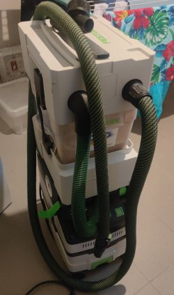

Mal als Anregung
full
Gruß SAW

Analog der Konstruktion von SAW habe ich seit 11 Jahren einen Midi mit Zyklon im Einsatz. Seit Jahren ist sogar einen 6 Meter Schlauch (nix Festool) dran und funktioniert super. Damit werden alle Handgeräte (und das sind einige Saubären wie Oberfräsen dabei), die Werkstatt/Auto und auch das Treppenhaus (wenn das Mädel wieder schimpft) abgesaugt. Viel Dreck gab es bei der Reinigung unseres Kleintierkäfigs (6 m²) wegen der Einstreu. Das war auch ein wesentlicher Grund für den Zyklon. Im ersten Jahr ohne Zyklon habe ich - für die Handgeräte und noch ohne Käfigeinstreu - so 6 bis 7 Original-Saugerbeutel verbraucht, wobei ich eine zeitlang sogar einen auf "entleer- und wiederverschließbar" umgebaut hatte. Seit dem Einsatz Zyklon mit 30 Liter Blechtonne sind bei meinem 5er Festool-Beutelsatz immer noch 3 ungebrauchte im Karton. Die 30 Liter Tonne muss ich dagegen mindestens alle 3 bis 4 Wochen leeren. Manchmal auch öfter.
Wobei ich sagen muss, an der Bandsäge werkelt ein Haushaltssauger mit einer identischen Zyklon-Tonnen-Kombination und verrichtet auch einwandfrei seine Dienste. Diese Tonne war bisher 2x fast voll und der knapp 2-Liter-Saugerbeutel füllte sich laut Anzeige am Sauger zu knapp 10 %. Also Zyklon funktioniert auch mit Nicht-Profi-Saugern. Allerdings ist der Festool Midi deutlich leiser und auch im Sauggeräusch viel angenehmer.

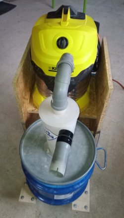

Bei mir wurde es wegen den größeren Rollen und mehr Kippstabilität gegenüber den Midi ein CTL26 kombiniert mit Eigenbau Zyklonauffangbehälter.
Beim aktuellen Preisunterschied bin ich jedoch nich auf dem Laufenden.
Momentan allerdings kann ich als Bild nur die günstige Baustellvariante anbieten :emoji_grin:.
Gruß Matze

Mein Sauger hat mich noch nie gefragt, ob der Dauerbetrieb gewerblich ist oder doch nur aus einem Hobby-Hintergrund, macht für Ihn glaub auch wenig Unterschied! :emoji_stuck_out_tongue_winking_eye:
Nun ernsthaft: Der gezeigte Kärcher wurde schon 3 mal repariert, ein 4-tes mal wird er es vermutlich nicht mehr mitmachen - ich hoffe er schafft die Bauphase wenigsten noch.
Mag sicher sein, dass ich zwar um einiges weniger Betriebsstunde auf gleicher Zeitspanne, wie ein Gewerbetreibender habe, aber wegen mir darf er die nächsten 25 Jahre seinen Dienst tun. Wie lang/mit was rechnet ein Gewerbetreibender bei solchen Geräten?
