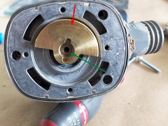

Vielen Dank, Martin, würde ich auch tun, wobei ich das Gerät möglichst nicht zerstören möchte. Abzieher ist ein Gedanke, aber keineswegs sicher. Deshalb meine Frage in der Hoffnung, dass hier jemand hereinschaut, der weiß, wie es geht. Hier das corpus delicti:
Der Exzenter (rot) muss von der Achse (grün) gelöst werden. Ich sehe derzeit keine Möglichkeit diese Achse Festzusetzen. Wann immer ich am Exzenter drehe, dreht sich die Achse mit. Ich habe im Web ein Video gefunden, bei dem ein Festool Schwingschleifer ähnlicher Bauart komplett demontiert wird. Darin wird die Achse ganz einfach per Schraubendreher blockiert:
Die Nut, in der die Spitzzange angesetzt wird, ist ja auch in meiner Ausführung vorhanden. Dann aber gibt es keinen Ansatzpunkt mehr für die Achse. Ich denke, das macht mein Problem etwas klarer. Also Zugang doch von oben ?

Stefan 31470
13. März 2024
4
Pinneberg
Noch einmal ganz herzlichen Dank, @jonny.el. Das war der entscheidende Hinweis: Nach Lösen der Bänder konnte der untere Teil der Maschine problemlos demontiert werden. Die obere Hälfte war dann Fleißarbeit.
