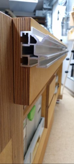

Moin Fritz,
ich habe das Profil in eine 30mm MPX-Schürze eingelassen, die wiederum abnehmbar an der Werkbank verschraubt ist (für den Fall, dass das Profil mal stören sollte).

Moin Fritz,
ja, das Profil ist von hinten mit der Schürze verschraubt. Für die Details müsste ich nochmals in meine Aufzeichnungen schauen. Das Projekt ist schon etwas länger her...
