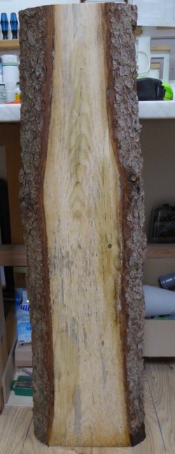

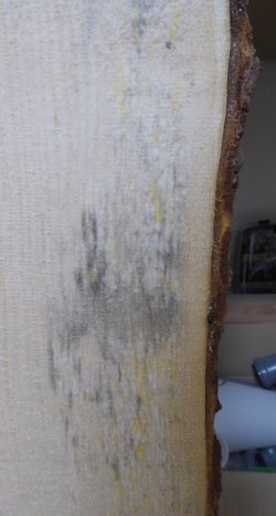

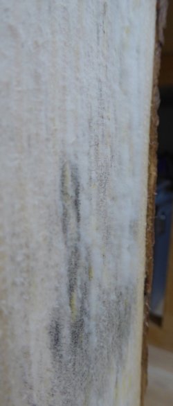

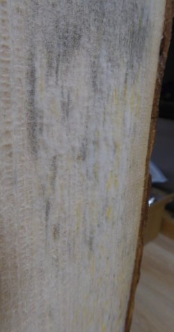

Guten Abend,
von eienm Sägewerk habe ich 3 Bretter Fichte quasi geschenkt bekommen. War geadcht um eine Deko für draußen zu basteln.
Nachdem das Wetter beim Abholen schlecht war, standen dei Bretter eine Woche in der Garage.
Danach hatten sie etwas Bläuepilz.
Dann habe ich sie in die Werkstatt getragen, wo sie jetzt noch 1,5 Wochen standen.
Zwei der drei Bretter haben jetzt auch einen weißen Schimmel Flaum angesetzt.
Laut Internet schimmelt Holz ab 30 % Holzfeuchte, gemessen habe ich 2 Stellen mit 21 und 19 %.
Meine Fragen sind:
1. Kann man den Schimmel entfernen ? Wie am Besten ?
Hab gelesen, dass Spiritus helfen soll. Ich wäre bei abschaben mit Messer, dann Spiritus, dann mit Heißluftfön warm machen zum abtöten.
2. Welche Gesundheitsrisiken entstehen bei den Experimenten ? Wenn ich die Bretter hobeln oder Sägen würde, würde ich mir dann die Werkstatt Luft kontaminieren ?
Danke und Grüße

Das ist ungefährlich. Schimmelpilzsporen gibt es überall, in jedem Wald. Und da läufst Du ja auch rum.
Erstmal solltest Du die Hölzer gut belüftet an einen trockenen Ort stellen. Sobald die trocken sind, stirbt der Pilz ab, und du kannst ihn abbürsten. Dann vielleicht noch schleifen, fertig.
Die Verfärbungen durch die Bläue gehen aber nicht mehr weg.
