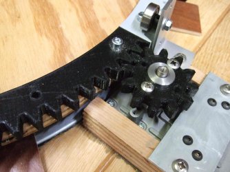

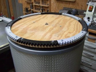

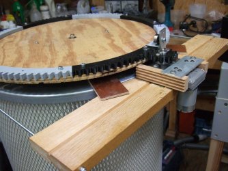

ich habe jetzt auch von Filtersack auf Faltenfilter umgerüstet.
Mit dem alten Filtersack war soviel Druck im System, daß die Spänesäcke sich prall aufgeblasen haben.
Mit dem Faltenfilter hängen die nur schlaff in der Gegend rum. Dafür zischt es schon deutlich stärker an der Säge, als vorher.
Nun ist der Filter ja noch neu und durchlässig. Das dürfte sich ändern, wenn sich der Filter langsam zusetzt.
Wie oft muß man abrütteln? Lohnt es sich nach jeder Absaugung ein paar Umdrehungen abzurütteln?
Ich hatte den Patronenfilter ohne die Abrüttlung gekauft und die Abrüttlung selbst hergestellt. Ist ja eine recht einfache Mechanik, bei der hier hauptsächlich Restholz zum Einsatz kam (bis auf die Buchsen oben und unten).
Statt der manuellen Abrüttlung hab ich oben einen kleinen Motor angebaut, der die Mechanik mit den Bürsten antreibt.
Es wäre mit einer Steuerung möglich nach jedem Absaugen die Mechanik durchrühren zu lassen.
Lohnt sich sowas überhaupt, oder reicht es den Motor (24V) gelegentlich mal einzuschalten?

Bei mir setzt sich recht schnell Staub rein. Probier es einfach mal aus. Ich rüttele wahrscheinlich einmal pro Hobby-Arbeitstag.
