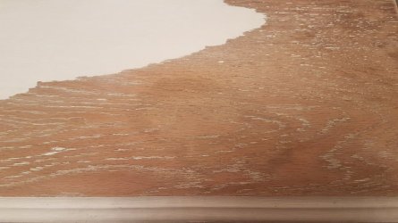

Ich habe günstig einen Sekretär aus der Nachkriegszeit erworben. Vermutlich ursprünglich Eiche rustikal, aber vom Vorbesitzer weiß gestrichen. Der Anstrich ist bereits ziemlich dreckig und auch alles andere als sauber erfolgt.
Ich habe daher angefangen das Stück zu schleifen. An ein paar wenigen Stellen scheint es Abdrücke von Kaffeetassen auf dem weißen Anstrich zu geben. Eine dieser Stellen ist nun abgeschliffen. Tatsächlich scheint der Fleck tief eingezogen zu sein, noch unter den weißen Anstrich. Auch nach dem Schleifen ist dieser noch als schwarzer Schemen erkennbar.
Weiter Schleifen scheint es zu verschlimmbessern. Sollte ich ein Gerbsäuren Fleckenspray nutzen? Ich möchte es ungerne schlimmer machen.
Ich danke vorab für Rückmeldungen.

Also, ich würde erst einmal alle weiße Farbe entfernen und dann erst den Flecken zuleibe rücken. So partiell, teilweise abgeschliffen, teils nicht wird die Behandlung die Oberfläche sicher fleckig werden lassen.
Du könntest versuchen, nach der Entfernung des weißen Lacks, die gesamte Fläche mit Oxalsäure zu behandeln, das entfernt viele Flecken und gibt Holz seinen ursprünglichen Farbton zurück.

Auf Eiche kann man Oxalsäure gut zur Entfernung von Rostflecken oder schwarzem Metallabrieb verwenden. Ob das auch bei Frostschutz funktioniert? Würde ich erstmal antesten. Die mit Oxalsäure behandelten Stellen werden in der Regel heller als die übrige Fläche sein. Verdünnen mit Wasser hilft um die Wirkung zu reduzieren, wenn ich mich richtig erinnere, oder aber die komplette Fläche mit Oxalsäure bearbeiten. Da würde ich vorher erstmal vorsichtig ein paar Versuche an kleinen Stellen machen.

Ich habe nicht die Erfahrung, dass Oxalsäure helle Stellen hinterlässt.
Ich benutze reines Oxalsäurepulver.
Ich mache aus dem Pulver mit etwas Wasser eine Paste und trage die auf die Stelle auf.
Nach einer Stunde mit einem sehr nassen Lappen runter damit und sofort trocken wischen.
Am nächsten Tag sieht man nichts mehr.
Maske, Handschuhe!

Wobei Oxalsäure nicht bleicht, sondern die Gerbsäure reduziert. Wasserstoffperoxid oxidiert dagegen, das ist ziemlich genau das Gegenteil.
Deshalb funktioniert Oxalsäure ja so gut bei Flecken, die durch Reaktion von Eisen mit Gerbsäure in der Eiche entstanden sind. Bei anderen Hölzern und Ursachen oft eher mäßig.
Wasserstoffperoxid bleicht dagegen fast alles.
Oxalsäure als Pulver kriegt man in einigen Apotheken oder im Internet. Schutzausrüstung wurde ja angesprochen, speziell eine Schutzbrille ist anzuraten. Säurespritzer in die Augen sind gefährlich.
Ob Oxalsäure bei Frostschutz funktioniert, kann man vermutlich nur ausprobiert. Berichte mal über das Ergebnis.

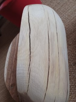

Jetzt wo die gesamte Expertise versammelt ist, möchte ich den Thread gerne mal hijacken. Bekommt man mit den oben genannten Produkten gelbliche Verfärbungen des Eichensplintholzes aufgehellt? Die Verfärbungen kamen durch monatelange Wettereinflüsse vor der Bearbeitung zustande und sind vielleicht noch so 3-5mm tief, weshalb ich ungerne noch weiter hobeln möchte. Sieht auf dem Bild gar nicht so gelb aus aber in Person stört mich das schon.
1.513
Wald-Michelbach
Mit Oxalsäure wird so gut wie nichts passieren. Wasserstoffperoxyd alleine hab ich noch nie ausprobiert. Wir haben früher mit Ammoniak und Wasserstoffperoxyd in Kombination gebleicht. Da wurde die Grundfarbe auch immer etwas gelblich. Die hierfür benötigten Konzentrationen sind heute aber auch nicht mehr erhältlich.
Gruß Michael
