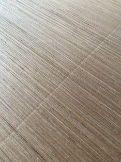

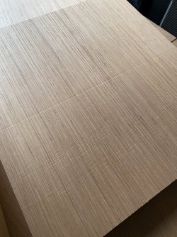

Ich baue gerade 4 Flippergehäuse selbst zusammen.
Da Holz gerade sehr teuer ist, wie ich finde, habe ich mich trotz der Makel zur minderwertigen Indonesischen 18mm Multiplex.
Die spätere Oberfläche des Flippergehäuses soll dann schwarz lackiert werden.
Möglicherweise beklebt werden.
Diese Streifen sehen doller aus, als sie sind.
Womit müsste ich diese Streifen oder auch kleine dellen ich nenne es mal "spachteln"?
Und auch dann später streichen / rollen?
Das Gehäuse selbst, wird schon immer kleine Vibrationen oder mini Schläge erfahren.

Die Streifen würde ich mit einem Holzspachtel, oder wie hier oft empfohlen wird prestolit, ausspachteln.
Als Finish für ein Flippergehäuse würde ich Warnex Strukturlack nehmen. Ich habe gerade Subwoofer Gehäuse mit der groben Strukturolle damit Lackiert und bin begeistert. Warnex ist der Lack der bei zb PA Lautsprechern Anwendung findet. Je nachdem welche Rolle du nimmst kannst du die Struktur selbst bestimmen. Wenn es trocken ist ist es sehr Widerstandsfähig.

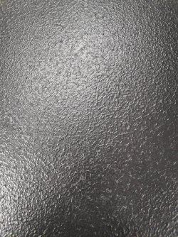

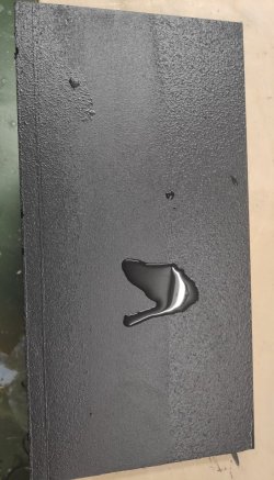

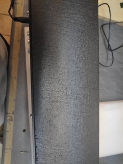

Soderle. Habe mal Bilder der Warnex Oberfläche gemacht.
An den Flächen ist nicht geschliffen. Einfach stump drauf. Einmal beschichtet. Rechts grobe Strukturrolle. Mitte fein, links erst fein dann mit grober Rolle drüber. Hat mir am besten gefallen. Wasser tut dem nichts. Perlt einfach ab.
IMG_20230504_082246.jpg Ich habe noch ein Bild von dem Hypex Modul mit Probegehäuse. Hier habe ich mit feiner Rolle ganz dünn aufgetragen damit man die Holzstruktur noch sieht. Hier wäre es mit schleifen vor der Beschichtung besser denke ich. IMG_20230504_082153.jpg

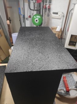

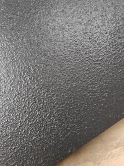

Moin
Habe jetzt mal ein Bild des nächsten Sub gemacht.Da kann man das besser erkennen.

Für Risse/Macken unter 1 mm Tiefe nehme ich seit langem schon Jansen Ahrweitex. Dieser 1K-Spachtel ist gebrauchsfertig in der Tube, hält sogar als Anbruch 20 Jahre und länger. Sehr gut aufzutragen und schleifbar. Ein Maler, den ich kannte (leider inzwischen verstorben), hatte in fast 50 Berufsjahren alle möglichen Spachtelmassen durchprobiert und war immer wieder bei Ahrweitex gelandet.
