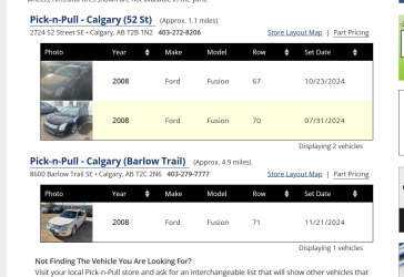

Ich haette 3 2008 Fusions in 8km Umkreis.
Aber
  1. Wuerde das Porto mindestens VIEL GELD.
  2. Streikt Canada Post grade. Waer doof wenn das Teil ankommt und das Empfaenger-Auto schon laengst durchgerostet ist.
  3. Sind hier fuer Morgen Temperaturen ("gefuehlt"/"windchill") nicht ueber -20 Grad C prognostiziert.
    (Fuer einen 81er Buick LeSabre hab ich mir das ja noch angetan. Aber fuer einen Ford, der noch nicht mal erwachsen ist?)
