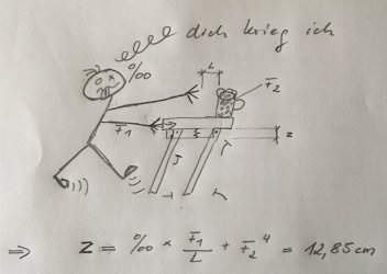

Hier ein Ansatz wie man sich dem Problem evtl doch mit einer Rechnung nähern kann:
Wenn sich eine/r bierseelig gegen den Tisch lehnt, übt er/sie eine horizontale Kraft auf das Tischbein aus. Die Zarge (genauer die Verbindung Zarge-Tischbein) muss eine Gegenkraft aufbringen/aushalten um zu verhindern, dass sich die Tischplatte zur Seite bewegt. Stark vereinfacht kann man das IMHO als "einseitigen Hebel" betrachten. Die Tischbeinlänge (h) ist der lange Hebel, die Zargenhöhe (z) der kurze Hebel. Und da gilt "Kraft * Kraftarm = Last * Lastarm", ist die Kraft, die an der Zarge-Tischbein-Verbindung zieht, gleich h/z * seitlich schiebende Kraft. Siehe stümperhafte Zeichnung.
Wenn das Bein 100 cm lang und Zarge 8 cm hoch ist, ergibt sich ein Faktor von 12.5 (100/8).
Wie viel Newton horizontale Schubkraft ein Partygast erzeugt und wie Newton Zugkraft so eine Verbindung aushält, ist natürlich ne eigene Geschichte... :emoji_wink:
Nur so als Idee. Bin ja kein Ingenieur.

...bei der Oktoberfestformel ist ja aber erschwerend zu berücksichtigen, dass die Tischbeinkonstruktion am unteren Ende durch die "unter-Tisch-Pinkler"-Fraktion gewisse Vorschädigungen aufweisen könnte.
Der Standfestigkeit der Konstruktion zugute kommt dagegen nach der Oktoberfestformel vielleicht die Anzahl der unter dem Tisch befindlichen Mitbürger.
Wahrscheinlich ist in dem Fall auch noch zu berücksichtigen, ob diese sich in Ruhe, also quasi im "Ich-schlaf'-nur-meinen-Rausch-aus"-Modus, befinden oder lediglich temporär auf Knien rutschend ihren Geldbeutel suchen.
Jepp, Ihr Bayern, genau so stelle ich Saupreiß mir Euer Fest der Feste vor...:emoji_wink:
Also nur mit 'nem Matheabi sähe ich mich außerstande.
