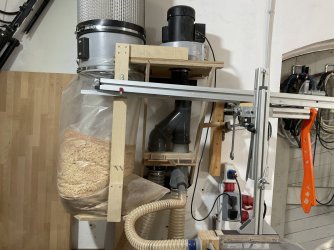

Mal eine Frage zu den Varianten bei den Absauganlagen
Es gibt die Variante mit Motor auf Höhe zwischen Fangsack und Filter
Es gibt die Variante mit Motor unten und Schlauch zur Mitte zwischen Fangsack und Filter
Es gibt die Variante mit Motor unten und passendem Metallkanal zur Mitte zwischen Fangsack und Filter
Rein gefühlsmäßig ist die Variante 3 die, die am effektivsten funktioniert (ausgehend von gleicher Leistung des Motors).
Oder sehe ich das falsch?
Hintergrund meiner Frage ist, dass ich meine Absaugung unter der Decke habe und aktuell Variante 1 nutze, dass mir die Anlage keinen Platz am Boden wegnimmt. Dazu muss aber auf ca. 2,1 m Höhe gesaugt werden.
Mit Variante 2 oder 3 würde ich nur noch 1,2 m haben, was gefühlsmäßig ein großer Vorteil wäre. Maximale Ansauglänge ist derzeit 3 m mit 100 mm Schlauch und beim Hobeln schafft es die Hammer S01 nicht, alles Späne hochzusaugen. Auf der Höhe des Boden des Fangsacks ist ein h- Verteiler mit Absperrschieber montiert, einmal ist die FKS dauerhaft angeschlossen, der 3 m Schlauch ist dann Variabel für Hobel und Fräsemaschine. Die FKS geht gerade durch, der andere Schlauch 45 Grad ums Eck.
Bringt mir der Wechsel von Variante 1 (1000m3/h, 1080 pa) zu Variante 3 (2800m3/h, 1800 pa) die erhoffte Verbesserung?
P.S. Mit der Leistung an der FKS bin ich eigentlich zufrieden.
